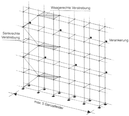

Bausatz für Baugerüste
Beispiel Holzleitern Gerüst
Das man die Diagonale im ersten Feld macht, liegt eher daran, dass solange diese fehlt, das Gerüst nicht von alleine hält, also jemand halten muss. Von den Kräften sind solche "Gebilde" in der Regel mehrfach überdimensioniert, damit der "einfache" Gerüstbauer mit seinen Formeln das Teil auch aufstellen kann, ohne dafür einen separaten Bauantrag stellen zu müssen (inkl. Statik-Berechnung). Die sind also auch stabil, wenn jede zweite Diagonale fehlt.
Die Verankerung im Haus ist eh wichtiger, da die in beiden Richtungen ein Umfallen verhindert.
Ein Gerüst wird in der Regel heute von Sicherheitskoordinator, .... abgenommen.

Mal noch ein Tip zu Derbstangenrüstungen auf DDR Kleinbaustellen.
Zum Aufbau wurden auch gerne Kälberstricke genommen und das ganze Konstrukt auf einem Traktoranhänger aufgebaut.
War dann eine Rollrüstung. Bei Putz- und Fassadenarbeiten war das häufiger zu sehen.
Verankerung? Fehlanzeige, lehnte einfach an der Wand. Wenn der Winkel nicht stimmte wurde sogar die Luft aus den Hausseitigen Rädern abgelassen.
Kein Witz. Ich war dabei. Und weil viele fleissige Hände schafften und nich genügend Hämmer und Meissel da waren wurden auch Beile verwendet.

Naja, ich dachte eher an die Maße des Holzleitergerüstes, wie in der Skizze oben.
Wäre sogar noch einfacher.
Müssten dann nur Leiterbleche entsprechenden Dimensionen sein.
Durch all die Löcher lässt sich dann ein Gerüst, ganz nach eigenen ermessen erstellen!
Dem Vorbild näher wäre es auch.
Lässt sich doch ein Rundmaterial nicht durch Ätztechnik nachbilden.
Und der Bohlenbelag lässt sich einfach durch Furnierholzleisten realisieren.
