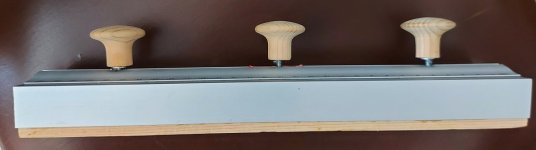

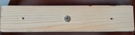

Für das biegen von größeren Platinen und auch tieferen (war hier ja schon als Problem benannt), als die angebotenen Bigehilfen es möglich machen, habe ich mir meine eigene gebaut.
Ein Stück Holz mit darauf aufgebrachten Aluminium Winkel und einem Aluminium Lineal (mal bei Mac Gei. gekauft) was mit Möbelgriffen (man kann auch für mehr Höhenfreiheit Flügemuttern etc. nehmen) sich an die Alu Winkel presst. Ich denke die Bilder sagen mehr aus als ich hier schreibe. Stehe gerne für fragen zur Verfügung, habe das gleiche Teil noch etwas kleiner gebaut für andere lange aber nicht so tiefe Platinen.

Ich würde gern eine Bewertung dalassen, aber
für mich leider nicht genug, um mir das vorstellen zu können. Vielleicht mit einer Aufnahme schräg seitlich von schräg vorn? Danke im voraus!

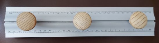

So hier für all diejenigen, die zwar Messingbausätze zusammen bauen auch wenn die Anleitung unbebildert ist, noch ein paar Fotos zu meiner Biegehilfe. Die mittlere Schraube ist komplett zu entfernen um wie gesagt auch sehr tiefe Platinen einspannen zu können.

Ich muss mich mal als Dummer outen. Ich verstehe überhaupt nicht, wie das Teil funktionieren könnte/soll. Hast du mal ein Foto mit zu biegendem Blech? Ich stehe aber so etwas auf dem Schlauch, das glaubst du nicht.
Vielen Dank schon einmal im Voraus für ein Foto.
Grüße Bernd
Edit: oder vielleicht kannst du nur in das Bild das mögliche Blech rein zeichnen?
@ka-1111 hier wurde niemand als "dummer" bezeichnet !

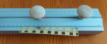

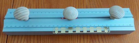

Aber gerne auf Wunsch eines einzelnen :winker: hier mal ein Foto mit Blech eingelegt und angelegt .
Das habe ich ja nicht behauptet, ich habe mich ja selbst als Dummer bezeichnet. Aber ich sehe jetzt, wo mein Fehler liegt. Es ging vorher meines Wissens um das Biegen der Dächer und wie man es am Besten hin bekommt. Nun habe ich gedacht, dass die Biegevorrichtung von dir auch dafür geeignet sei.😳
Nun sehe ich natürlich, dass das von mir ein Denkfehler war. Ich habe deinen Text nicht richtig gelesen.
Aber trotz Danke allerseits für die hilfreichen Aufklärungen.

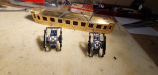

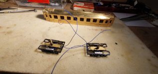

für die Drehgestelle werde ich die von Tillig nehmen, 302108 DG und 297873 Achslagerbrücke
kalle
so habe ich es nun auch gemacht. Oben auf die DG habe ich ein Stück Messingstreifen geklebt und mittig ein Loch gebohrt. An der Unterseite der DG habe ich die Bibbuse entfernt und die Löcher zugespachtelt. Danach ebenfalls mittig ein Loch für die Aufnahme der Befestigungsschraube gebohrt. Die Achlagerbücken habe ich getrennt und danach in die DG eingeklebt. Vorher ein Kabel für die Stromabnahme pro Seite anlöten. So können später geteilte stromführenden Achsen verwendet werden.
kalle

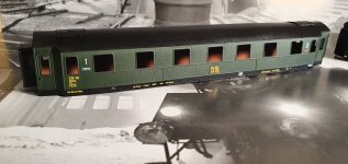

Einige Fotos.
Auch ein Bild der DRG-Variante und der Epoche 3. Ich glaube beide sind von Ch.Kühr gebaut.
Und noch ein Vergleichsbild des Epoche 1 H0-Modelles von Piko.

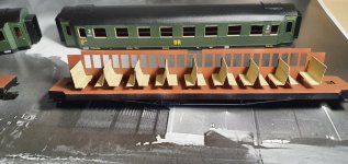

Ich habe in meinen Wagen nur das Abteilband eingesetzt.

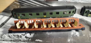

Zur weiteren Inneneinrichtung wieder mein Hinweis auf IoreDM3's 3D-Sitzbänke von der Stange.
Einfacher gehts nicht.

mal eine Frage zur Farbgebung. Welche hatten die Fensterrahmen in der Epoche 3 der DR? Danke.
kalle
habe mich dann für einen etwas helleren Fensterrahmen entschieden. Für die Inneneinrichtung habe ich die Platine der Digitalzentrale verwendet. @Grischan könntet ihr nicht die Sitze einzeln anbieten?

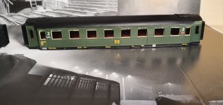

Mit dem Spalt zwischen Dach und den Seitentüren, dass ist auch nicht so kritisch wie ich angenommen hatte. Weißleim heißt das Zauberwort zum verschließen und danach erst lackieren. Viele Grüße
kalle

Hilfreich für die Anpassung von Dächern aller Art wäre, wenn der Bausatzkonstrukteur Spanten mit der Kontur des Dachs mitliefern würde. Dann kann man das Dach entsprechend Biegen und ein Einlöten der Spaten sorgt für dauerhafte Stabilität der Form.
Alles andere ist „Freiformbiegen” - dazu gehört viel Erfahrung und weil mache Dächer eben nicht nur rund (kreisförmig) sind, auch Glück.
Hallo @Ralf_2
ja, das war ja auch meine erste Annahme. Die Bs wurden etwas an die jetzigen Ansprüche angepasst. Nein, das ist nicht passiert. Ok, nun ist es so und selbst mit meiner Schraubstockbiegemethode habe ich ein recht ordentliches Dach geformt bekommen. Ich bin mit dem Ergebnis zufrieden, weiß aber nun auch bei einer neuen Bestellung alter MMM Bausätze bei DNA worauf ich achten muss. Egal, freuen wir uns, dass sich die Herrn von DNA unserer Bastelsucht angenommen haben und diese Oldtimer zu neuem Leben erwecken.
kalle
