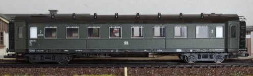

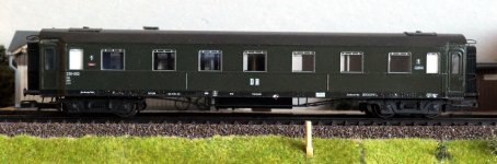

Mal ein paar kleine Zeilen....vorab Dank an DNA , die es uns ermöglichen ,dass wir diese wunderschönen Modelle wieder erwerben können.
Die Anleitung gibt nur eine Baurichtung vor...hier muss selber der Kopf eingeschaltet werden. Die Bauteile sind zwar beziffert, abe leider fehlt die Skizze/Übersicht.
Nun bin ich im Messingbau Neuanfänger....da war einiges nicht so einfach...
Aber der Bausatz lässt sich gut löten.(Arbeitshilfe Lötwasser)
Die Biegekanten sind i.o
Das Dach habe ich jetzt schon verlötet, das sorgt leider für Wellungen in den Wandungen, welche ich aber später am Rahmen festklebe.
Das Dach ist eine Kniffelarbeit dies zu runden.
Bei den Drehgestellen passt die Anleiltung nicht zu den mitgelieferten ....ein Anfeilen der DG sei darum eigentlich garnicht nötig.
Aber definitiv müssen die DG unter dem Rahmen ausschwenken können(weitere M2 UScheiben+Muttern besorgen).
Der Rohbau ich soweit fertig, nun gehts bei mir in die Lauf-feinabstimmung danach zum Lackieren.
Bilder zu den Vorbildern habe ich ein paar wenige bei Günter Meyer oder Georg Otte gefunden.(bei mir für Ep 3)
Nun die Bilder bis zum akt. Arbeitsstand.
Anmerkung: die Trennwände-Abteiltüren sind vorhanden, die Innenrinrichtung-Sitzbänke sind nicht vorhanden.
Schöne Ostern!
