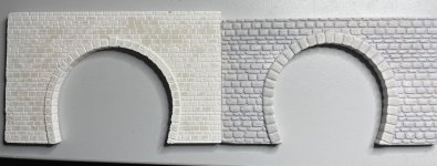

So, bevor es gleich Kartoffelsalat, Wiener und Weißwürste gibt, wie angedroht @Stardampf, hab ich es nochmal gemacht!
Frisch aus der Form, mit geänderter Portalbreite und Fugenabständen, allerdings noch nicht mit der Messingbürste bearbeitet.
Die Variante mit der Farbe im Gips, hab ich probiert, verzögert aber das aushärten des Gipses ungemein.
Es muß ja nicht immer Gips sein.
Ich bin bei dem Material immer skeptisch: Bruchgefährdet, hygroskopisch usw.
Wenn Du schon einen FDM-Drucker hast, warum überhaupt umständlich erst Gußformen drucken, wenn Du auch das Teil selbst ausdrucken kannst?
Das Ding mit der Drahtbürste funzt da auch...

Die Frage von Stardampf kam mir auch in den Sinn, warum nicht gleich das Portal drucken ?

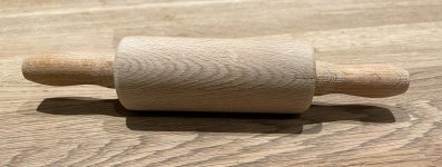

Hab jetzt an der Tunnelröhre weiter gebastelt, so das ich dort mit dem Gelände weitermachen kann. Dazu hab ich aus Styrodur noch 3 zusätzliche Bögen geschnitten, mit Abstand und dem Bogen der Gleise, bis zum Segmentanschluss eingepasst. Fixiert wurden sie mit zwei Streben obendrauf. Mit dem Styroporschneider 2mm dünne Scheiben geschnitten, mit Nudelholz und Prägeplatte bearbeitet, dann mit WDVS-Schaum in die Bögen eingeklebt. Noch etwas Farbe drauf und fertig ist die Röhre. Ich finde es vollkommen ausreichend, für das was man es sieht.
