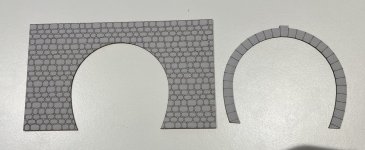

Da war aber noch das Problem mit den Tunnelportalen. Hierfür hab ich mir eine Schablone für das zweigleisige Portal gezeichnet und hab diese mit in den Mobaladen genommen. Die N Portale passen leider gar nicht. Sie sind immer noch viel zu breit und sehen vollkommen unförmig aus. Faller, Noch und Vollmer waren alle nicht zu gebrauchen. Was bleibt also übrig? Wieder selber machen. Der erste Versuch kann sich schon sehen lassen! Jetzt muss ich nur das richtige Material finden, oder aus Holz die Grundform bauen und mit Dekorplatten / Matten bekleben. Mal schauen.
Zum Vergleich das Auhagen Portal zum Eigenbau nach NEM mit 34mm Gleisabstand.

Hallo Long John,
mir gefallen die Fortschritte sehr gut und das Grundgelände gibt Hoffnung auf eine schöne Landschaftsgestaltung.
Einzig beim Tunnelportal gefällt mir die Steinanordnung nicht recht. Die Altvorderen haben bei ungleichmäßigen Verbänden fast immer die Lagen miteinander bzw. ineinander verzahnt, um so eine bessere Lastübertragung und -verteilung zu erreichen.
Also eher so:
PS: Warum laserst Du nicht einfach nur die glatte Portalfläche plus die Bogensteine extra und verklebst als Mauerwerk die Matten von CH kreativ, hier bspw. die Hausteine? Weniger Arbeit - schneller fertig - geile Optik.
Ich weiß nicht, ob mein Gefühl da korrekt ist, aber der Scheitelpunkt der Tunnelportals erscheint mir für eine nichtelektrifizierte Strecke noch zu hoch.
Es gibt sogar Strecken, da wurden Tunnelportale für das Lichtraumprofil einer evtl. vorgesehenen Elektrifizierung gebaut - z. B.: Müglitztalbahn.
@PaL die Steine waren ein Test, da hab ich noch andere. Mit den Dekorplatten / Matten, hatte ich an ähnliche (CHCreativ) gedacht. Faller hat auch ein paar im Angebot, mit etwas anderen Mustern. Diese sind zwar N, machen optisch aber einen sehr guten Eindruck.
@TT-Frank die zweigleisige Strecke, sollte schon immer Oberleitung bekommen. Hab das hier glaub ich mal geschrieben, oder in einem meiner Videos erwähnt.
