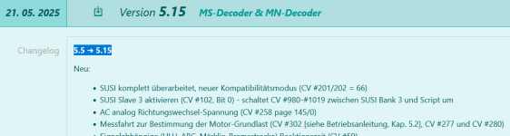

Diese Messfahrt ist erst mit der Decoder Software Version 5.5 dazu gekommen daher können es Decoder mit älteren Software Stand nicht. siehe hier
Okay, bei dem MS490 von 2021 verstehe ich das noch, aber die beiden MS500/N in den beiden V100 sind von diesem Jahr, und kommen mit der Version 4.254 daher...

Das Update auf jetzt 5.15 ist schnell erledigt, vielleicht hast Du einen Händler in der Nähe. Bei mehreren Zimo Decodern lohnt sich ein MXULFA Programmer, da in (hoffentlich) naher Zukunft die Firmware 6 rauskommt , und erfahrungsgemäß jedes Jahr ein Firmwareupdate , übrigens auch für ältere Decoder Generationen von Zimo , gibt.

Laut neuster Betriebsanleitung soll die Meßfahrt erst ab Firmware 6.00 kommen.
Ich habe eine Meßfahrt mit 5.15 gemacht.
Die Werte gehen auch auszulesen.
Ich habe aber keine Soundänderung bei Laständerung bemerkt.
Ist jetzt aber unklar, ob es vom Projekt her auch unterstützt wird, oder die Schwellenwerte falsch hinterlegt sind ( Saxionia 58.30).
Die Messfahrt klappt auch schon mit Version 5.15. Da waren die Softwareentwickler schneller als die Dokumentation. Ob die CV Werte dann auch wirklich im Projekt verwendet werden, ist eine andere Frage.
