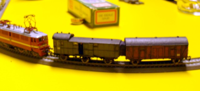

Der Faltenbalg der Leig-Einheit ist von einem HO Eilzugwagen.

Feine Sache :)
woher stammt denn die Bühne an dem Behälterwagen?
Wie verhält sich der Faltenbalg in der Kurve? Ist der starr oder beweglich wie bei meiner?
mfg Poldij
Die Bühne am Behälterwagen ist von Grischan.
Der Faltenbalg ist Am Pwg fest angebracht. Im G Wagen ist eine Aussparung in der Rückwand die entsprechend so ausgearbeitet wurde, dass die Einheit gerade so durch eine doppelte Weichenverbindung aus Standartgleis passt.
