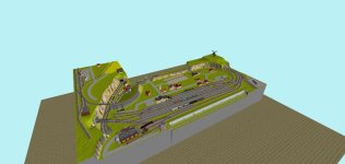

Hi @All,
ich habe natürlich vor dem Urlaub noch mal gebastelt und versucht den Plan zu verbessern entspr. den "Meinungen".
Und ich wollte den Thread nicht so stehen lassen, ohne einen von mir annehmbarem Ergebnis - vorallem auch wichtig, das Bewegungsfreiheit, Zugänge halbwegs passen und das auch im Plan mögliche Gesatltungsmöglichkeiten bestehen (s. 3D).
Als Hinweis: Ich habe nur 2 Zusatz-CD und deshalb nur paar ansatzweise Gestaltungselemente, die mehr als Platzhalter dienen!
Ich habe die Themen NB-Bhf mit dem Anschluss für Sägewerk / oder einen Holzhandel angepasst (Platz geschaffen), ebenso Strassen / Wege.
Ich habe vesucht im Bereich DGBHF Bewegungsfläche, den Fiktiven Zugang für eine Signalwerkstatt an einem der Abstellgleise, und den GS zu gestalten.
Und zuletzt das genannte Thema Portalkran:
Ja ich habe Gleise reduziert, den Bereich angepasst. davor ist fiktiv eine kleine Metallfirma im Rahmen möglicheer Ortsgestaltung eingefügt -
aber alles so gesehen, das die finale Gestaltung ja erst beim Bau erfolgen kann ...
Also Danke für die bisherigen Kommentare ...
Dietmar
