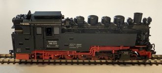

Wie gesagt, wir befinden uns noch in der Phase des Nachdenkens, der Erforschung des Marktes und müssen zunächst einmal ein paar Fahrzeuge bauen oder kaufen und einige Parameter wie den Mindestradius testen. Wir haben bereits einen Plan erstellt, aber das ist vorerst nur ein Anhaltspunkt:
Ich möchte nur hinzufügen, dass der verborgene Teil rot gezeichnet ist. Das ist unsere Idee. Wir sind nicht strikt an den Platz gebunden, aber wir wollen nichts Großes. Das ist 200x90 cm... Ich werde gerne angeben, wenn wir mit dem Bau beginnen, aber das wird einige Zeit dauern. Wie bereits erwähnt, arbeite ich derzeit an einem anderen Projekt, einer Zahnradbahn 😉

ich finde, das ist ein sehr hübscher Anlagenplan mit interessanten Betriebsmöglichkeiten.
Bitte überprüfe vor Projektstart aber mal die Machbarkeit der dafür notwendigen Steigungen.
Der Streckenast, der links vom Bahnhof in den verborgenen Teil führt und dort mit dem anderen Streckenast zusammenlaufen und den Bahnhof unterqueren soll, müsste auf einem kurzen Streckenstück recht viel Höhe überwinden.

Da drängelt es dann aber spätestens bei VII-K von Veit. Geht zwar gerade noch, auf Dauer würde ich das aber lassen, schon gar nicht bergauf.

Ronny Veit na svých stránkách uvádí 215 mm jako minimální rádius pro VIIK . Proto jsem si myslel, že 250 mm je na bezpečné straně. Co myslíš tím "tlačením"?
Díky moc, k R215 se asi nedostaneme. Reviduji původní design kolejnice a ve skryté části mám minimálně 266 mm. Tak snad by to mohlo fungovat. Otázkou je, jak se na těchto poloměrech mezi vozy brzd D/ú budou chovat normální auta na českých podvalnících. Potřebujeme postavit a otestovat pár dílů nebo vyřešit problém úpravou spřáhel tak, aby mezi nárazníky v oblouku byla dostatečná vůle.
Veit gibt 21,5cm an als Mindestradius und für die Kittler VIIk sind es 21cm. Ich sehe da bei 25cm keine Probleme.
