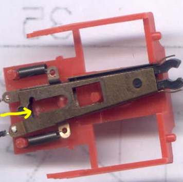

ich möchte auch was dazutun und zeige Euch meine 01 von Beckmann es ist eine aus der 1.Serie. Ich habe sie gealtert und den abstand zwischen lok und Tender verringert.Es ist ja Quasi eine KK vorhanden man muss nur den Zapfen entfernen und 2 Federn einsetzen. Die Bauanleitung war mal in einem TT-Kurier. Vieleicht kann ichs mal raussuchen

Ich bin gerade dabei die Altbau-01 zu verschlimmbessern. Die KKK habe ich so umgebaut, wie schon weiter oben beschrieben. Hier ist das Bild:

die kurzgekuppelte 01.5 sieht ja wirklich gut aus. Allerdings frage ich mich, warum BTTB seinerzeit den Schritt nicht zu Ende gegangen ist. Außerdem kam die Lok zur Wende 1989 in den Handel, so daß das Argument mit den schlecht verfügbaren Mini-Federn eigentlich keins ist. Davon abgesehen hatte man doch in den letzten 10 Jahren genug Zeit, da etwas zu tun, bei den Waggons ging’s doch auch, mit einer KKK-Ausrüstung. Irgendetwas muß doch hinderlich gewesen sein - fährt die Lok denn auch wirklich sicher durch enge Radien, ohne aus dem Gleis geschubst zu werden? Das ruft nach einem Test. Werde mal eine Altbau-01 entsprechend umbauen. Zum Glück ist der Tillig-Ersatzteil-Versand sehr auf Draht, wie ich inzwischen feststellen konnte...

Hallo, welche Zugfeder hast du für die Aktivierung der KK verwendet?
Muß die ausgerechnet von einer Piko 41er sein?
Sieht super aus der Dampfer!
Gruß Tommy
ich habe die Federn von der 41 mir als Ersatzteil bestellt, wie in der Beschreibung gekürzt es wird sicherlich auch eine andere Feder gehen , ich habe aber keine anderen probiert

Danke für die Info`s zum Umbau der Kupplung. Deine Loks sehen ja wirklich super aus. Kompliment! Wenn mich eins extrem stört an der 01, dann ist es dieser häßliche Mega-Abstand zwischen Lok und Tender.
Gruß TTOpi
@Askanier - hast Du auch die Federn von der Piko-Lok verwendet?
irgendwie sehen die anders aus, oder?
