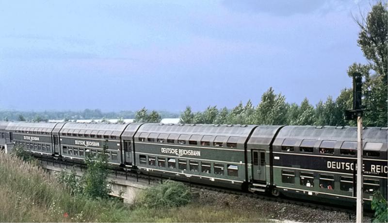

@Mika - klar, wo Doppelstockeinzelwagen fuhren, sah es schnell ganz senfig aus. Wieviele solche Wagen wurden überhaupt in Grün ausgeliefert? Aber z. B. die Pelzerzüge im Raum Halle und die Rostocker S-Bahn fuhren noch lange mit Doppelstockeinheiten. Erstere eigentlich bis zum bitteren Ende.
Martin
An andere Stelle steht folgendes:
Die 1974 und 1977 (ab Werk nur DBmu) gelieferten Serien und (einige <-> alle: ?) Nachzügler/Umbauten zu DBmq aus den Serien 1974/77 waren ab Werk noch grün & grau (Bodenwanne IMHO grün). [...] Bei 1979 bin ich mir unschlüssig,
In grün wurden 115 Wagen und 10 Steuerwagen ausgeliefert.
Wobei es durch Umbauten zwei zusätzliche grüne DBmq gab.
