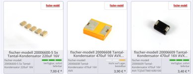

Es ist die alte Leier, Tantals , die nicht von den nur an Gewerbetreibende liefernden Distributoren erhältlich sind, kann man als 16V-Typen NICHT an der Fischer-Schaltung betreiben. Da müssen 25V-Typen dran., wenn man die beschriebenen Szenarien vermeiden will ( und selbst da gibt's noch Ausreißer )
Das Bild auf der Webseite zeigt ja auch einen 16V-Typ. Der wird dabei nur 1V unter seiner nominellen Grenzspannung betrieben. B-Ware und schon knallt's

@E91-Fan hat welche von Fischer vewendet, er hat aber nicht gesagt, welche.
Der Heizer weist darauf hin, dass es bei den Fischers sowohl No-Name zu 7€ pro 5 St gibt, als auch Tantals vom Hersteller AVX gibt , die wiederum 3,40€ bzw. 3,90€ je 1 St. kosten. Man darf dabei aber auch nicht vernachläsigen, dass die Tantals mit 470µF/16V ohnehin teurer sind, als die 220µF-Typen.
AVX ist dabei ein bekannter Hersteller, der auch in der Industrie uneingeschränkt Verwendung findet.
p.s. die Preise sind aber in beiden Fällen absolute Mondpreise, wenn man die Preise im kommerziellen Handel kennt. Klar geht es dann nicht um einstellige Stückzahlen - eher um ganze 10.000er-Mengen.
