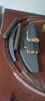

Also nur ein einfaches Oval mit 2 Abstellgleisen und einem Bahnhof in der Kurve. Die Maße sind 1,20m x 0,80m, der Radius ist 310mm, es sind 2 IBW und 2 EW2-Weichen verbaut. Die Weichen werden "analog" mittels Kippschaltern und MP1-Weichenantrieben geschaltet, das Stellpult links im Rahmen ist leider nicht im Bild. Hat mich auch erstmal Nerven gekostet, die Verdrahterei der Herzstücke und des Antriebes und der Einbau der Weichenantriebe. Beim ersten Mal macht man noch genügend Fehler mit Platzbedarf und der Lage von Weichen und Querstreben unter der Platte.
Die Steuerung erfolgt über eine z21 von Roco, die BR212 von Tillig ist schon digitalisiert und jetzt soll noch rechts ein "kleiner" Berg entstehen. Die Tunnelportale von Busch erscheinen mir aktuell zu hoch? Bin mir da noch nicht sicher, ob ich da nicht umschwenken soll.
Aktuell bin ich noch am Testen der Gleisanlage. Da die BR212 von Tillig relativ oft stehen blieb wegen Kontaktproblemen, habe ich alle Schienenverbinder verlötet, die Digitalspannung wird an 6 Punkten im Oval eingespeist. Allerdings glaube ich aktuell, dass die kleine BR212 prinzipiell etwas zickig ist bei der Stromaufnahme, da sie teilweise auch ohne Schienenstoß mitten auf einem eingespeisten Gleisstück stehen blieb. Aktuell läuft soweit alles. Ich hab die Schienen und Korkschicht braun angemalt und werde demnächst das Schottern beginnen.
So nun bin ich gerade wieder an dem Punkt, was als nächstes? Einschottern, aber erst sollten die Bahnsteige links gebaut sein, damit ich da passend schottern kann? Aktuell bin ich am überlegen, wie meine Bahnsteige aussehen sollen? Stein? Oder doch Holzschwellen mit Sandoptik? Einer kleinen Haltestelle einer Nebenbahn entsprechend?
Alles nicht so einfach, aber ich bleibe am Ball. Auch wenns teilweise immer irgendwie schwierig ist, den nächsten "richtigen" Schritt zu machen... Weitere Waggons und Loks sind auf dem Weg. Eventuell doch noch mehr Probefahren vor dem Einschottern, weil nach dem Einschottern kann ich glaub nur noch abreißen, falls es doch schwerere Probleme im Gleisaufbau gibt
