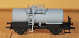

Hallo, hier mal ein paar Bilder wie der Verzug aussehen kann. Links von Shapeways, mitte BASF RG110, rechts Chitu. Ich habe auch schon Resine gemischt, welche die weicher und spröder sind.
Auf den anderen Bildern, der Güterwagen ist leider ein Problem im Moment habe ich diesen auch bei Shapeways drucken lassen und ich habe einen Test mit dem Harz von Locktite liegen.
Bild 1329 ist mit Resin Like ABS gedruckt. Mächtigen Verzug gab es die Teile einen Tag nach dem Druck zu grundieren.

Hallo, alles was ich drucke geht nach der Reingung sofort zum nachhärten, hier habe ich auch mit den Lichtzeiten gespielt, was nicht viel unterschied brachte.
Ich habe oben nochmal zwei Bilder angehängt, der linke Wagen ist jetzt gut 2 Monate alt einen Teil der Stützen hatte ich entfernt, der Wagen zeigt noch keine Verformung. Ich werde diesen jetzt mal ganz auslösen und beobachten.
Auf dem anderen Bild, die Wagen habe ich ein paar Stunden nach dem Druck grundiert, diese zeigen die stärkste Verformung. Eine Seitenwand reist sogar auf.
Ich lasse die Drucke jetzt immer einen Tag ausdünsten. Beim Lagern mache ich unterschiede, bei Tageslicht, ohne Licht und ohne Licht und in einer Plastiktüte.

Die Drucke nehmen die Reinigungsflüssigkeit auch auf. Die muß wieder raus. Man sieht das sehr gut bei ganz dünnen teilen. Die quellen regelrecht und werden wellig auf (Griffstangen oder beim W 50 der Grill vorn). Sind sie wieder getrocknet, sind sie auch wieder gerade. Wichtig ist, daß sie gerade gedruckt wurden. Lange Griffstangen ohne ausreichend Support werden schon beim Drucken wellig. Das geht dann natürlich nicht mehr weg.
@Bahn120
Wenn ich mir so die Bilder deiner Wagen und folgendes Zitat
durchlese, würde ich folgendes vermuten:
Die Seitenwände deiner Wagen sind zu dünn. Da kann ich fast durchsehen.
Nach der Reinigung sollte jedes Druckteil erstmal gut durchtrocknen. Mindestens 12h besser 24h. Und auch an einem nicht zu warmen Ort.
Erst dann sollte das Druckteil zum Nachhärten. Bei Teilen die zum verziehen neigen lieber kürzer (max. 2min) und dafür öfter aus unterschiedlichen Winkeln. Auch in einer Cure-Station kommt nicht überall das UV-Licht gleichmäßig hin.
Ich härte meist so zwischen 8-12min insgesamt.
Massive Teile brauchen entsprechend länger zum trocknen. Ich benutze gerne zur Unterstützung Trochnungsgranulat. Das verändert die Farbe wenn es Feuchtigkeit aufnimmt und lässt sich wieder regenerieren.
Ich lege da gerne zwei kleine Säckchen (je ca. 2 EL Granulat) in eine kleine dicht verschließbare Box mit dem Druckteil. Und dann ruhig ein paar Tage dort drin lassen.
Das massive Druckteil sollte auch länger gehärtet werden.
Die Wandstärken meiner Modelle betragen meist 1-1,5mm. Mal zwei sind das 3mm von jeder Seite.
Mal angenommen das massive Teil ist 10mm, dann würde ich ruhig mal 30min oder mehr zum härten vorschlagen. Aber das regelmäßige wenden bzw. drehen des Druckteil‘s nicht vergessen.
