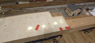

Die Unklarheit meiner Beschreibung hatte ich befürchtet. Die LEDs welche ich in letzter Zeit verwendet habe stammen von einer Lichterkette. Dort sind je nach Ausführung 10, 20 oder 40 LEDs zwischen den + und - Kabel verlötet. Da sie optisch zwar in Reihe liegen, aber parallel angeschlossen sind, ist meine ausdrucksweise nicht gerade optimal. Im Anhang habe Bilder eingefügt die das etwas erhellen sollen.
