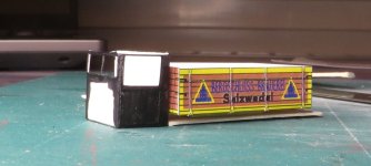

eigentlich hätte ich heute gern Kabine und Motorhaube probegebaut.
Da kam aber ein Fernsehabned auf der Couch dazwischen. 🤷‍♂️
Also nur die Probekabine - und noch nicht mal das Dach aufgeklebt, um das ganze in Form zu bringen.
Gruß Klötze

aber ich finde die Pritsche zu bunt. Vier Farben, die sieht aus wie ein tschechischer Triebwagen...
Beim Vorbild wären auch die Rungen in der Beschriftung ausgespart worden.
Ein schwarzweißes Diorama ala 1930er Foto finde ich eine großartige Idee!
Euch kann man es auch nicht recht machen. Der eine will, dass nicht alles schwarz weiß ist, dem nächsten ist es zu bunt. :)
Es ist aber auch schwer, anhand von schwarz-weiß Fotos die Originalfarbe zu bestimmen. Fakt ist, gelb und blau sind Farben der Bergschlossbrauerei. Auf dem Foto ist auch ein heller umlaufender Streifen zu sehen. Also schon mal drei Farben - Pritsche, Bergschloss-Schriftzug, umlaufender Streifen. Und das Wort Salzwedel hat einen dunkleren Ton. Wäre dann Nummer vier.
Die Grundfarbe der Pritsche wäre noch interessant.
Falsch. Da ist das schöne an einem Foto. Da wurde drüber gemalt. Zumal die "Rungen" nur Flacheisen sind.
Gruß Klötze
Auf alten Emailschildern und Bierdeckeln ist zumindest die Schriftfarbe einheitlich. Entweder blau oder schwarz.
Ich würde entsprechend eines alten Emailschildes von der Brauerei die Schrift einheitlich blau machen.
Corporate Identity und so :happy:
Gruß Tino!
Verdammt, das Leben ist kein Ponyhof! ;)
Versuch die die Farbe der Planken etwas blasser zu wählen, damit es nicht zu bunt wirkt.
Thema schwarz/weiß - Vorteil davon, es farbig zu Bauen ist, dass man es später noch s/w fotografieren kann, andersrum schwierig.
Hier mal ein nachcolorierter Film aus vergangenen Zeiten, grün-gelbe und hellblaue Straßenbahnen - geht ja gar nicht! :p

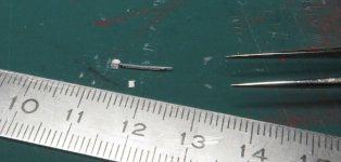

Hallo, irgendwie kann ich mich zur Zeit nicht so richtig motivieren. Den ganzen Tag frei gehabt, aber erst zum Nachmittag an den Basteltisch gegangen.
Deshalb nur ein Vorderrad probiert.
Und zum Glück alles nur zur Probe. Beim Dach der Fahrerhauses habe ich den Überstand vergessen.

hinten muss ja Doppelbereifung drauf.
Wieder alles aus vielen Schichten Papier/Pappe.
und zusammen.
Das Vorderrad werde ich nochmal anders machen. Ich habe gestern durch Zufall noch Fotos eines Oldtimers im Netz gefunden, der genau diese Felgen drauf hat.
