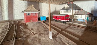

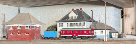

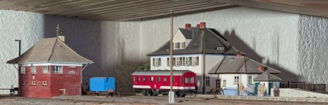

Zum Schluss gibt es noch 3 Bilder des Wagens im "natürlichen Habitat".
(Ohje, der Staub - und leider komme ich da so schlecht ran, ohne den Bahnhof aus dem Schrank zu nehmen.)

Normalsuriger Kleinbahnspaß (natürlich mit Kiesbettung) ist auch was feines... Sowas sieht man einfach viel zu selten :) Wie schön breitspurig die Weiche im Vordergrund aussieht. Ist das noch standard Tilliggleis (Kühn schließe ich mal aus... aber ohne Grund)? Aus dem Winkel sieht sie recht lang und filigran aus... aber Lichtbilder neigen dazu mein Hirn zu verarschen :/
Was die Z-Radprofile angeht, ich glaube, ich hatte schonmal geschrieben, dass sie funktionieren. Sicher fallen sie in Herzstücklücken, aber der Wagen hat schon oft meinen Bahnhof durchfahren.
So ungefähr hatte ich mir das gedacht... das Funktioniert sicher auch sieht aber doof aus. Ick finds trotzdem geil! (es ist aber nunmal so das, je kleiner und feiner man wird, desto anstrengender wird der Betrieb. Aussehen und Funktionaltät spielen nicht immer zusammen und stehen sich gefühlr eher im Weg)
Ich weiß das ist gerade weniger Thema aber was ist da als Kupplung dran (ich suche immernoch nach einer Rollwagen kompatiblen Lösung... Radien spielen bei mir weniger eine Rolle)?
@V180-Oli Ja, aber diese Schlepperei ... ;) Das sind noch "echte" Modulkästen - handgeschnitzt.
@RoFra Die Gleise und Weichen sind alle vor 25 Jahren aus Code 55 und Schwellen aus Leiterplatten gesägt im Eigenbau entstanden. Alles maßstäblich 1:120 ohne Verkürzung.

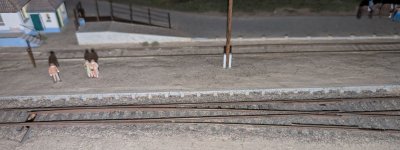

Die Weichen in Beetzendorf sind alles Standard EW 190-1:9.
Ausnahme ist diese hier am Bahnsteig, da hat sich bis zum Ende eine preussische gehalten (leider kann man auf dem Foto die Bleche unter den Zungen und dem Herzstück schlecht erkennen).
Gruß Klötze

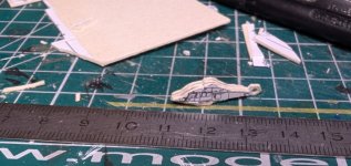

Hier hatte ich mal einen Gutschein in Form eines Schiffs gebaut. Nun wurde ich von der Beschenkten gebeten, das gleiche nochmal nur mit einem bestimmten Schiff zu bauen.
Also erstmal geschaut, wie ich die Rettungsboote bauen könnte.
Klappt, also jetzt das Ganze im passenden Maßstab (ca. 1:2.600)
Und am Ende ist das draus geworden.

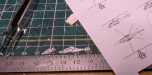

Und dann war da noch eine Hommage an einen Held meiner Jugend.
Als das Modell in 1:87 auf den Markt kam, war ich zu langsam - gleich ausverkauft.
Von der Neuauflage habe ich gleich 2 Stück bestellt, hat nur lange gedauert.
