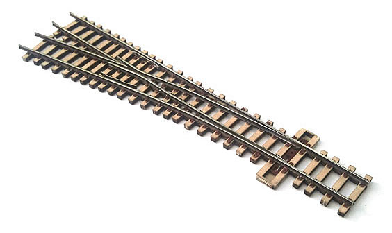

Es gibt da was feines. Nennt sich tt-filigran und sieht so aus:
http://www.ttfiligran.de/media/image/f2/6a/5a/ttm-gleis.jpg
http://www.ttfiligran.de/media/image/05/5d/9c/weiche-ttm.jpg

Das Gleis sieht schon echt erste Sahne aus, hat natürlich aber auch seinen Preis...

das Gleismaterial von filigran hat sicherlich seinen Preis. Es ist es allerdings auch wert. Lass Dir mal eine Art „Probierpackung“ schicken. Hatte ich auch so gemacht. Dann vergleiche und finde Deinen „goldenen Weg“.
Nun ja, das Filigrangleis sieht gut aus, aber es eher nichts für den Anfang.
Ganz abgesehen vom Preis.
Und die Weichen dazu sind in der Funktion nicht gerade so gut wie sie aussehen.
Da gibt es eine nicht unerhebliche Diskrepanz.
Auch der Weichenwinkel etwas unpassend.
Ich hatte diesbezüglich vor langer Zeit auch mal live vor Ort mit den Filigrangleismachern geredet. Aber es blieb wie es ist.
