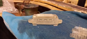

Neues Projekt fürs nächste Jahr . Auch wenn es nicht unbedingt zur HSB passt , gefällt mir das kleine Ding . Einige Anpassungen müssen an den Fenstern noch gemacht werden und ich werde mich mal Kontakt zu den Ätzspezis auf nemen wegen der Geländer für die Gepäckträgern . Antrieb von Kato passt sehr gut in der Rahmen
Leiter und Reling kannst du hier beziehen: Saemann Ätztechnik
Ich hab die Leiter in 1:100 (3 mm) Art.-Nr. 3000 und die Reling 3 zeilig 1:350/400 Art.-Nr. 3032 genommen. Bie der Reling habe ich dann eine Reihe abgetrennt. Schau mal hier.
Gutes Gelingen und bitte das Ergebnis zeigen. Hab' auch schon mit dem Gedanken gespielt. Leider gab es ja kein Schweineschnäuzchen in Meterspur bei der DR. Aber im Westen hatten die soetwas. Schön mit Reklame drauf... Das Kato-Fahrwerk passt in der Tat. Würde ich auch empfehlen.

Ich bin zufällig auch an so einem Projekt dran. Der Antrieb ist vom Achsstand her leider zu kurz. Aber die Fahreigenschaften sind super.
Sind so um die 4 mm. Wenn man es sich schön redet, nur 2 mm (auf jeder Seite). ;) Aber ich kann damit leben. Ein Fahrwerk selbst zu konstruieren... nee, davon lasse ich lieber die Finger. Meine Modelle sind nicht für die Vitrine (hab' ich auch gar nicht), obwohl eine TTm-Anlage ebenfalls nicht :oops:

Und schau mal, wie tief das ist. Außerdem ist der Motor noch durch die Fenster zu sehen! Das Kato-Fahrwerk bleibt unterhalb der Fensterlinie und hat auch einen Glockenankermotor und dazu ein Wipp-Fahrwerk, welches für eine gute Stromaufnahme sorgt. Ok, der Achsstand bleibt ein Kompromiss.

Also beim T1 nehme ich jetzt erstmal das Kato und drucke mir einen Rahmen dafür aus. Wäre natürlich klasse, wenn ich da irgendwie nen Decoder angeschlossen bekommen würde 😅
