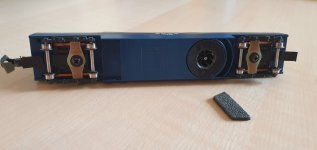

Mal ne Frage zum Tomix und seiner Nassreinigungsfunktion:
Der Halbmond dort am Boden, unter dem Reservoir für die Reinigungsflüssigkeit, ist doch bestimmt zur Aufnahme irgendeines Pads o.ä. gedacht, oder?
Könnte das dieses kleine schwarze Schaumstoffteil sein?
Das lag in der Verpackung vom Tomix und ich kann es nicht zuordnen.
Japanisch müsste man können :)
Laut der illustrierten Anleitung kommt der Schwamm seltsamerweise in Fahrtrichtung VOR den Polierteller, der die Reinigungslösung aus dem Tank erhält...
Ich habe sowohl mit Schwamm als auch mit der kleinen Bürste für den Saugbetrieb (die in die rechteckige Aussparung an der Unterseite am anderen Ende geklebt werden kann) ein bisschen herumprobiert, aber festgestellt, dass diese dazu führen, dass der Wagen bei Überfahrt über Weichenzungen oder BÜs gerne mal hängt oder rausgeworfen wird.
