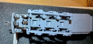

2. Die Stromabnehmerbleche sind etwas verändert, sie rasten nun auf ihren Nasen ein. die Kunststoffpinippel sind etwas pilzförmig und die kleinen Zungen an den Blechen müssen richtig unter die Pilzköpfe gedrückt werden, sonst gibt es Probleme mit den Drehgestellblenden.
Dazu eignen sich gut die Spitzen einer schlanken Pinzette.

Denkt bitte auch daran, dass sowohl die Drehgestelle, wie auch der Tank Nasen haben, die auch die Einbauposition bestimmen, schaut nach welches Drehgestell die 1 und welches die 2 ist und stellt auch die Lok beim Aufrasten des Gehäuses richtig hin.

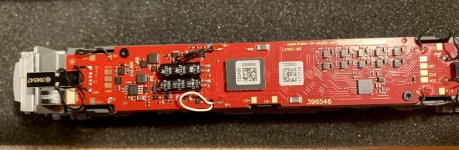

ja, die Dachsegmente sind abnehmbar, dazu das Gehäuse abnehmen, die Dachsegmente von innen herausdrücken und dann das Gehäuse aufrasten, Decoder Einbau kann somit eventuell etwas leichter gehen.
