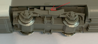

bei mir war es jetzt auch soweit, das ich die zweite Stromabnahme einbauen wollte, dazu musste die Bodenplatte natürlich ab.
Vorne und hinten geht relativ einfach, aber in der Mitte war für mich ein Problem, da ich nicht wusste an welcher stelle man hebeln muss.
Daher stelle ich jetzt Bilder ein, damit man weiß an welcher stelle man hebeln muss, dann geht es auch ganz einfach. Am besten auf beide Seiten mittig hebeln, sonst verkantet es.
Und auch wenn man es weiß, brauchte ich beim zweiten Drehgestell genauso lange wie beim ersten um es zu öffnen.
Es wäre wesentlich schöner wenn die nur geschraubt wären. Im Gegenstück sind Bohrungen vorhanden.
Was mir aufgefallen ist, am ersten Drehgestell ist eine linke Stromfeder verbaut und am 2 eine rechte Stromfeder. beide auf der rechten Seite. Die Bezeichnung von Tillig ist da irreführend. Hatte mir zwei linke bestellt, benötig wird aber eine Rechte und ein Linke pro Triebkopf.
