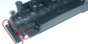

Naja ist schon richtig. Man Unterschied ja bei der T9 in frühe, späte und letzte Bauausfhrung. Bei letzterer gab es im genannten Buch eine technischeZeichnung. Da passt dann fast alles zum Bausatz der T9.Müsste also eine Loknummer der letzten Bauform sein.
... und mit platzierter Pufferbohle sieht alles ganz schick aus.
Kannst du vielleicht noch ein paar Bilder vom aktuellen Zustand des Modells machen?
Ich feile und schnitze schon eine Weile an dem Rohling rum, einige Teile sind aber nich so einfach an den ihnen angedachten Platz zu postieren. Sicher, man kann auch alles wie geliefert zusammen schrauben, dann gibt's aber schon sichtbare Unterschiede zu den in der Literatur zu findenden Zeichnungen ...

Ich feile und schnitze schon eine Weile an dem Rohling rum ...
Ohne Frage, die hier gezeigten Modelle sind wirklich sehr schick und auch der Bausatz is ganz bestimmt nich schlecht. Allerdings habe ich mir die Bilder hier ganz genau angeseh’n, und je mehr ich mich ebenfalls mit meinem Bausatz beschäftigt und dazu auch Originalaufnahmen und Zeichnungen verglichen habe, desto mehr stört mich die Tatsache, dass die Proportionen der Lok doch irgendwie unstimmig getroffen zu sein scheinen.

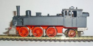

Also habe ich mit einer Stellprobe begonnen.
Nahezu unbearbeitet und einfach nur zusammengeschraubt is das Modell allerdings eindeutig zu hoch. Hinter eine 52 (Führerhaus an Führerhaus) gestellt, war die kleine 90 fast genauso hoch wie der Einheitsdampfer. Und das sollte doch eigentlich einen deutlichen Unterschied geben. Die Pufferbohle vorn erscheint zu mächtig und der Versatz zum Trittblech vor dem Wasserkasten is zu groß. Mich hat das gestört, denn die Lok sollte einen weniger hochbeinigen - Kessel und Wasserkästen einen eher niedrigeren Eindruck hinterlassen. Ich finde, das typisch-unverwechselbare Erscheinungsbild leidet darunter.
Also habe ich das Gehäuse soweit abgesenkt, wie es ohne Probleme möglich is, das sind nun ca. 4mm weniger in der Höhe. Dazu habe ich die Zylinder soweit angehoben, bis sich die Kolbenstange auf Achsenhöhe befand. Ich habe die Kästen unter dem Führerhaus verkleinert und somit dem Vorbild angeglichen und auch die Pufferbohlen um etwas Material erleichtert. Ganz nebenbei habe ich die Befestigung zwischen Fahrwerk und Gehäuse verändert, was aber mit der Höhe der Lok wenig zu tun hat.
Es sind zwar nich mal ganz 4mm, aber der Gesamteindruck is nun wesentlich stimmiger. Die Esse endet beim Original 4200mm über der Schienenoberkante, das sind 35mm in TT. Nun, dieses Maß entspricht nun nahezu dem Vorbild (wurde nur geringfügig unterschritten).

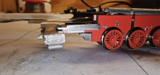

ich habe mal deine Abhandlung gelesen und habe auch dein Foto mit den anderen gezeigten Fotos verglichen. Du hast ja geschrieben, dass du das Gehäuse um sage und schreibe ca. 4mm abgesenkt hast und dadurch wirkt das Modell stimmiger.....finde ich persönlich auch!
Könntest du bitte einmal beschreiben, wie du es um ca. 4mm abgesenkt hast? Hast du etwas weggefrässt? Mich interessiert es brennend, da der Bausatz noch bei mir irgendwo rumliegt.
Noch etwas nebenbei.......was hast du für einen Oldtimer?
Mfg Kühn aus Wittenberg
@tt-tappa
Nee ... leider. Ich lass es noch etwas reifen! Is aber nur aufgeschoben ...
@Kühn

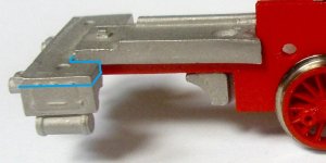

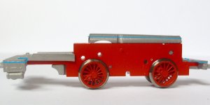

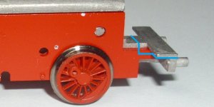

Eigentlich ganz einfach und nur eine Fleißarbeit.
Auf Bildern und Zeichnungen sieht man ja, dass der Radkranz optisch fast an der Wasserkastenunterseite 'kratzen' sollte, also war das der Anhaltspunkt, um die anderen Maße (Kesselmitte, Höhe Esse) nich unnötig zu verändern und zu unterschreiten. Schließlich is mir der Gesamteindruck entscheidend und nich 100%ige Maßhaltigkeit. Dabei kommt einem zugute, dass die vordere und hintere Pufferbohle (inklusive Werkzeugkasten) irgendwie zu hoch sind und dass der Abstand zwischen Trittblech vor dem Wasserkasten und auf der Pufferbohle vorn zu groß is. Also hab ich genau da die Feile angesetzt. Diese Pufferbohle is jetzt (so weit wie der Hut da aufliegt) auf ein Minimalmaß runter, die obere Auflage komplett beseitigt. Auch die hintere Pufferbohle wurde von oben abgetragen, ziemlich genau bis zur Auflage der Lampenhalter. Nur im Bereich der Pufferbohle und nich im Bereich der Motorauflage! Auch am mittleren Gewicht muss die oberer Rundung angepasst werden, damit das abgesenkte Gehäuse da nich aufsitzt. Am vorderen Teil des Rahmens muss vor den Zylindern von oben noch so viel Kunststoff weg, bis sich das Gehäuse waagerecht aufsetzen lässt, also praktisch bis auf das Niveau der Pufferbohle.
Dann musste am Hut nur noch das Blech vorn und ein paar Details entfernt werden, an den Auflageflächen zum Fahrwerk gefühlvoll so viel geschliffen werden, dass'es nich auffällt, überall noch ein wenig Grat entfernen und Kanten anfasen ... und es fügt sich.
Letztendlich soll es so aussehen, dass die Oberkante der Zylinder mit dem Trittblech vor den Wasserkästen auf einer Höhe liegen. Dass man dabei zu viel Gewicht verliert, braucht man auch nich zu befürchten. Das Kleine Modell is sowieso schwerer als nötig und hat für den Notfall noch ausreichend Hohlräume für Blei.
Das is nur ein bisschen Bastelarbeit, bei der man sich gefühlvoll dem Idealmaß nähert, bis einem der Eindruck zusagt. Technisch gesehen überhaupt kein Problem, da an Motorposition oder irgendwelchen anderen Stellen nix geändert werden muss. Der Platz is vorhanden.

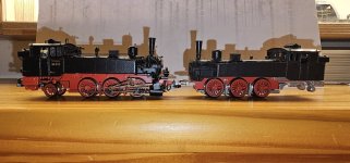

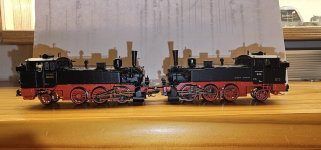

Ich habe angefangen die Lok nach Art des Hauses von Dampfossi zu verändern und siehe da, Sie gefällt mir jetzt optisch sehr gut.
Danke nach Riesa.
Grüße tt-tappa
Da habe ich noch etwas Arbeit vor mir. :cool::schiel:

Nich dass'es vorher ein unschönes Modell gewesen wäre, aber der Eindruck ändert sich schon mächtig. Vor allem natürlich anderen, wesentlich höheren Baureihen gegenüber. Kesselmitte sollte ungefähr auf gleicher Höhe mit der sä.VT liegen und nur die T3 dürfte niedriger ausfallen. Klar könnte man noch irgendwo etwas wegnehmen um dem korrekten Maß näher zu kommen, dann wird es aber langsam schwierig zwischen Gehäuse und Pufferbohlen. Und so lange sich das Modell optisch angenehm zwischen den Kleinen und den vereinzelt vorhandenen 98ern einfügt, bin ich damit zufrieden.
@tt-tappa
Sag mal, wie viele hast du da eigentlich?
