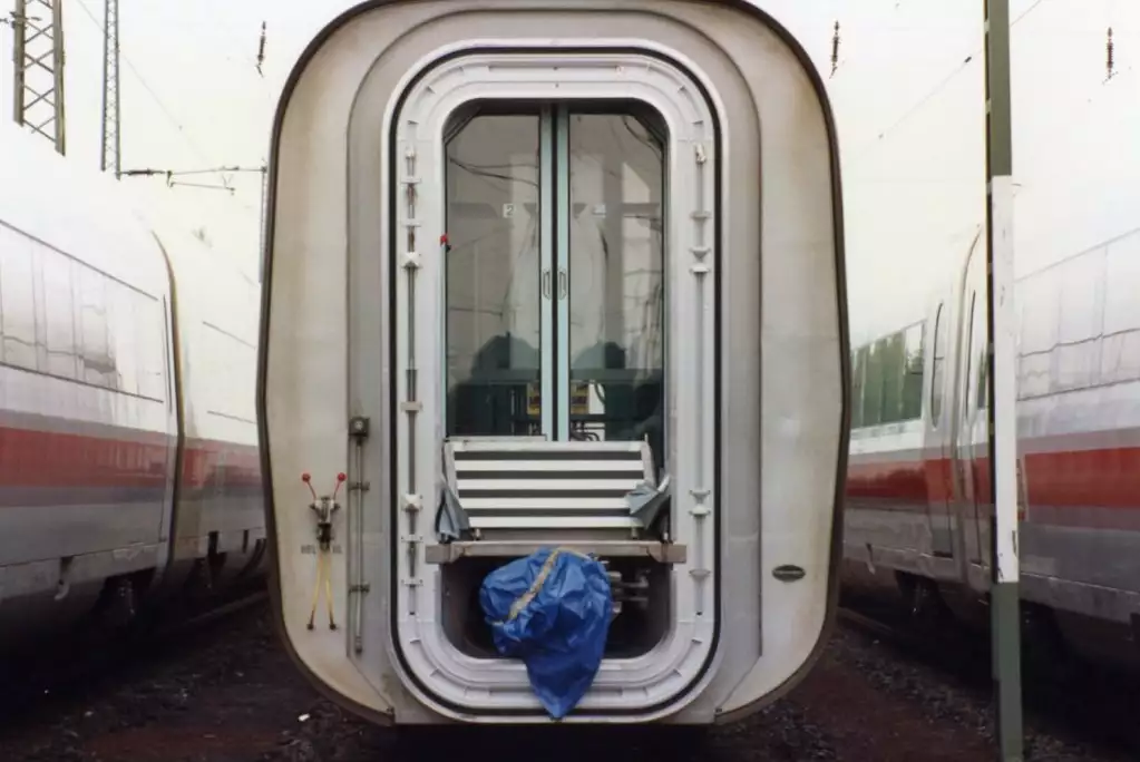

Die Außen-Stirnseiten der MW & TK sind wie die Rahmen und Schürzen Quarzgrau (RAL 7039).
Wo du RAL 6034 Pastelltürkis anbringen möchtest erschließt sich mir nicht. Der ICE1 hat seit dem ersten Redesign keine Pastellfarben mehr.
Ich hänge mich mal an diesen Thread an. Die Windabweiser, bei Tilligs Modell fester Bestandteil der Stirnwände, sind bekanntermaßen nur für die Anfangszeit des ICE 1 vorbildgerecht. Ich hatte keine Lust, an allen Teilen die Abweiser zu entfernen und habe stattdessen Stirnwände ohne Abweiser konstruiert. Da die Teile im Kupplungsbereich dadurch etwas unstabil werden, habe ich das Material verstärkt und die mittige untere Rastnase durch zwei außen liegende ersetzt.
Von dem Gedanken, auch den Faltenbalg durch einen "unkastrierten" zu ersetzen, habe ich mich verabschiedet. Die Kupplung schwenkt bei den Mittelwagen fast bis zur Außenseite des Wagenkastens aus. Ließe man den Faltenbalg mit der Kupplung ausschwenken, läge er in Kurven außerhalb des Wagenkastens.
Anbei ein paar Bilder vom Auslieferungszustand des Tilligmodells und zum Vergleich von ersten "Anproben" der neuen Stirnwände.
Andi

@Svies Quarzgrau ist soweit ich weiß nur für die Lackierung mit dem zweifarbigen Zierstreifen korrekt, Basaltgrau seit dem verkehrsroten Zierstreifen (gleiches Farbschema wie ICE 3). Die Bilder von der Inneneinrichtung werden vielleicht später interessant - danke. Bzgl. der Außenfarbe der Übergangstüren helfen sie leider nicht weiter.

Ich suche die aktuelle Farbgebung dieser Türen:

Jetzt fange ich tatsächlich an, alte Fotos durchzuwühlen. Wobei es ja eigentlich um die aktuelle Farbgebung geht.
Aber zumindest habe ich bei der Gelegenheit gesehen, dass die Übergangstüren vor dem Redesign in der 1. Klasse rosa waren. In der 2. muss es -wie gesagt- türkis gewesen sein. Ist halt so alltäglich - da achtet man gar nicht drauf.
Aber ich werde die Tage mal sehen, ob ich in einen Einser komme. Denn diese Übergangstüren sind ja eher weniger im Blick der Fahrgäste, da die meisten offen festgelegt, und somit gar nicht zu sehen sind.
Edit: Jetzt habe ich zwei Bildchen gefunden, die von 2009 sein müssten. Also die Frühzeit des Redesign. Von innen und außen.
Dankeschön. Das passt zu lichtis Angabe "lichtgrau".
Andi
Ich kann nur sagen das Quarzgrau die richtige Farbe ist. Wenn Tillig eine andere verwendet, dann ist es nicht die des Vorbildes.
Ich habe eben mal den Zwischenhalt eines ICE 1 in Schwerin genutzt und den Farbfächer an die Rückseite eines Triebkopfes gehalten. Quarzgrau ist definitiv falsch. Basaltgrau passt vom Farbton her und deckt sich ja auch mit den "offiziellen" Angaben zu den anderen ICE-Baureihen.
Andi
