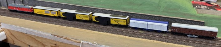

@TTfranzl Danke für deine Erläuterungen. Kannst Du von deinem Umbau/Komplettzug ggf. noch paar Foto‘s einstellen?
Im Grunde wurde der Umbau ja recht gut dokumentiert, daher habe ich die einzelnen Schritte nicht weiter fotografiert. Es empfiehlt sich jedoch, den Anfangszustand der Schleifeinheit im Sinne des problemlosen Zusammenbaus selbst festzuhalten.

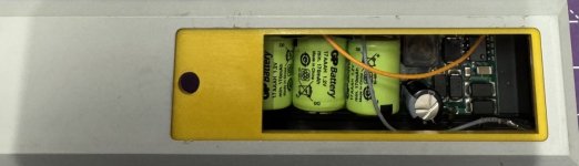

Hier nun doch ein paar Fotos, damit mal klar wird, über welche Art „Drahtschnipsel“ wir hier als Kontaktgabe vom Maschinenraum zur Schleifeinheit wir reden. Ein Rest vom Leitlack ist auch zu erkennen 🫣
Die Form und Art der Drähte wurde von mir nicht verändert. Dieser Draht steckt quasi locker in einer Anschlussfahne des Motors. Wie sicher diese Verbindung damit, mag jeder selber beurteilen.
Durch das Loch zur Einstellung der Ronde können die Drähte durchgeführt und entsprechend angelötet werden.
Die Länge meiner Litzen belaufen sich auf jeweils 20 cm.

Noch eine Verbindung, die eher auf Vertrauen bzw. Federkraft, als auf Zuverlässigkeit aufgebaut sein könnte.
Daran mache ich jetzt erstmal nichts, werde es aber im Auge behalten.
