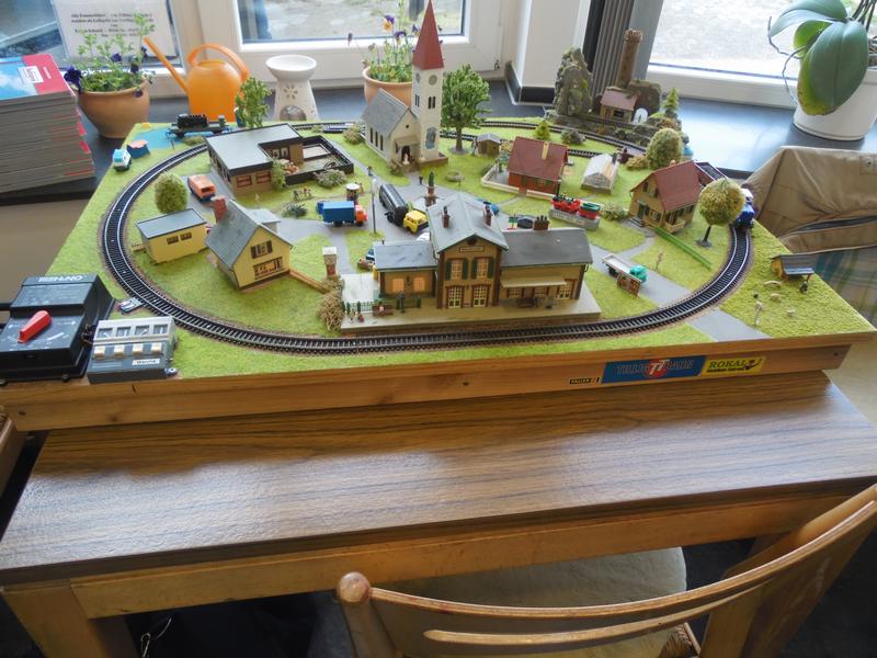

Ich meine, hier wird wieder einmal "dramatisiert". In der Familie haben wir eine kleine, von mir vor ca. 17 Jahren aus einer Tillig-Start- und Ergänzungspackung gebaute TT-Kleinanlage, die als "Einstiegsanlage" später von der Tochter an den jüngeren Bruder weitergegeben wurde ...
Die kleine Modellbahn wird immer mal wieder für einige Jahre beiseite gestellt und dient aktuell als Spielanlage für Besucherkinder bei unseren Veranstaltungen.
Probleme gab's bei einer Wiederinbetriebnahme kaum, nur die Schienen reinigen und fertig! Auch sind die Schienenverbinder bislang nicht verlötet. Die kleine TT-Bahn wurde jedoch noch nie in einem Keller oder auf einem Dachboden mit erhöhter Luftfeuchte gelagert, sondern immer recht trocken bei Zimmertemperatur!
