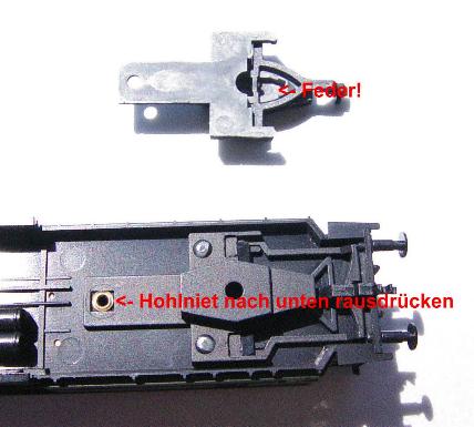

Probieren geht über studieren und schon mal vorwech: Der Umbau läßt sich machen, ist aber mit ein wenig Mühe verbunden.
Ich habe einen Zeuke-Packwagen gefunden, der die alten Deichseln gespendet hat. Die sind mit der neuen Version identisch, bis auf die Kupplungsaufnahme. Um da heranzukommen, muß man vorher das Wagendach abnehmen und den Hohlniet, der senkrecht durch den Wagen führt, vorsichtig aufbohren (Das war bei dem Hohmann-Mitropa nicht mehr nötig, da die Beleuchtung bereits fehlte).
Dann muß der Niet, der offenbar bei der herstellerseitigen Vernietung sehr schief wird, nach unten herausgedrückt werden (geht möglicherweise schwer!).
Vorher sollten noch die Drehgestelle vorsichtig nach unten abgezogen werden. Diese sind in ein Loch des Kupplungsdeichselträgers am Wagenboden eingerastet. Um die kleinen Rastnasen des Drehgestells nicht abzubrechen, sollte das Drehgestell unter einer "Kippbewegung" des Drehgestells um eine gedachte Achse parallel zu den beiden Achsen zart nach unten gezogen werden. (Fällt sonst später immer ab)
Danach kann man den Deichselträger, der vorne in das Bodenteil eingehakt ist, abnehmen und die Deichseln austauschen.
Vorsicht ist mit der kleinen Feder geboten (fehlt im Bild, ist ein Schrotteil für Demozwecke), damit sie sich nicht auf nimmer wiedersehn in den Teppich verabschiedet. Dann alles wieder zusammen, Niet rein, verlöten, fertig. Man kann natürlich auch eine Schraube anstelle des Nieten nehmen (Habe ich so gemacht).
Bei der Handhabung des an der Bodenplatte befestigten "Deichselträgers" (wo auch das Drehgestell eingerastet ist) rate ich auch zur Vorsicht, es besteht, zumindest bei den Zeuke-Wagen, aus einer Art Gußmetall und ist ungemein zerbrechlich. :boese: (Nicht, daß ich nicht gewarnt hätte ;D )

Ich empfehle übrigens statt des doofen Nieten die Verwendung einer 2 x 20 mm Schraube (und Mutter). Die Art des Schraubenkopfes ist egal, stört die Bewegungsfreiheit des Drehgestelles nicht. Außerdem kann man b. B. die Sache leichter wieder rückgängig machen.
