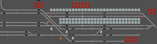

Hallo Miteinander,
ich hab doch noch mal eine Frage an die Experten.
Gleis 4/4a hat ja keinen aktiven Flankenschutz gegen Zugfahrten in Gleis 3.
Unter Umständen muss aber die Zuglok eines in Gleis 3 eingefahrenen Ng beim Rangieren einzelne Wagen oder Wagengruppen in Gleis 4/4a abstellen, um sie zu umfahren.
Theoretisch dürften da aber keine Wagen wegen dem fehlenden Flankenschutz stehen.
Müssen da noch Gleissperren rein oder werden die Wagen einfach durch Hemmschuhe gesichert? Theoretisch kann in Geis 3 in dem Moment auch keine Zugfahrt stattfinden, da die Zuglok ja rangiert. ;)
Mach ich mir da Gedanken um nichts oder wie ist Eure Meinung dazu?
Uwe
So wie du es richtig beschrieben hast, kann im Gleis 3 ja keine andere Zugfahrt stattfinden, die geschützt werden soll, wenn dort gleichzeitig rangiert werden soll.
In Gleis 4 dürfen wergen der fehlenden aktiven Flankenschutzeinrichtungen aber keine Wagen abgestellt werden. Da das Gleis 4 aber zum Umfahren eh freigehalten werden muss, ist das auch kein Problem.
Wenn der Ng in Gleis 3 eingefahren ist, und einige Wagen in Gleis 4 zum Umfahren - dann durch Gleis 5 - abgestellt werden geht das! Natürlich müssen die Wagen gesichert sein in der Zeit.
In Gleis 4a abstellen macht wenig Sinn, dann müsstest du ja über 2 oder 1 zum Umfahren mit der Lok (da auf 3 ja noch der Rest vom Ng steht).
