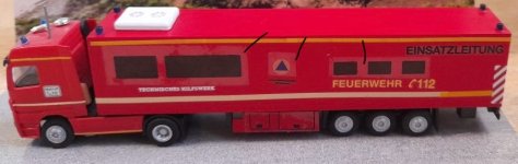

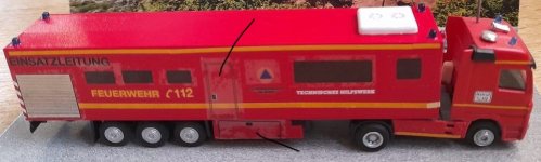

Hallo Lothar, die Schriftzüge meine ich nicht, da lässt sich wohl nur nachdem Aufbringen mit Decalsofter etwas retuschieren. Aber bei denen fällt es gar nicht so auf. Ich meine die schwarzen „Fenster“ und die Tür und den Kasten unter dem Auflieger. Ich habe mal etwas in deinen Bildern herum gemalt. Ich hoffe, du verzeihst mir.
Ich denke die Tür und der Kasten ließe sich sauber, aber zeitaufwendiger mit Decalsstreifen darstellen. Die schwarzen Vierecke nur sauber am Rand ausschneiden, bei dem Logo ähnlich.
Klarlack bringt nichts, wenn Luft unter das Decal gekommen ist, das sieht bei dir so aus. Du könntest höchstens vorsichtig in Wagenfarbe - sauber abgeklebt - nachlackieren. Erst danach farblos. Das wäre meine Idee den hellen Schleier zu beseitigen.
