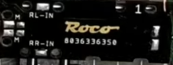

Servus, ich werde leider nirgends fündig.
Ich möchte einen ESU Lautsprecher in meine V100 einbauen. Der Decoder steckt schon. Sind die beiden Kontaktpunkte hinter der Lichtplatine für den Lautsprecher vorgesehen? Viele Grüße
