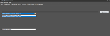

Guter Hinweis. Im aktuellen Maintenance Tool lässt sich die zu programmieren Version auswählen und auch ein Downgrade ist möglich.

P.S. natürlich lässt sich die 'V' auswählen.
ICH öffne ja die entsprechde Datei auf dem PC und bestimme somit, was das auf die Maus kommt.
fÜr KabelMaus: V1.05
für Funkmaus: V1.06
