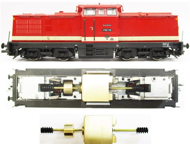

Wir liefern einen einfachen Austausch Motor. Diese muß nur gewechselt werden. Dieser Umbau wurde ja schon gut beschrieben.
Wir verbauen einen Messing Klotz, dadurch ist eine Gewichtszunahme von 9gr nach dem Umbau möglich.
Dies verbessert deutlich die Fahreigenschaften. Unser Antrieb mit Glockenanker Motor und gewuchteter Schwungmasse ist ausreichend getestet worden. Dieser Antrieb läßt sich perfekt mit ESU V5 oder DH Decoder digital betrieben.
Wir liefern die Antriebe fertig montiert mit farbiger Anleitung aus.
