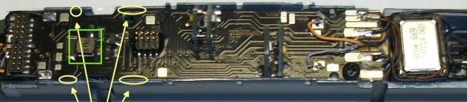

Roco 132 345-0, Art.-Nr. 36420
Mmmhhh,
jetzt wo du es sagst. Aber bei mir war die Drossel auch oben, nur am anderen Anfang/Ende, Deckel ging trotzdem drauf.
Der LS saß dahinter oder daneben, je nach Sichtweise.
...und von da bekam ich eine illustrierte Antwort zum Versetzen dieser Spule*. Selbiges habe ich inzwischen erledigt - das "gefürchtete" Entlöten ging leichter als gedacht.
* Offen bleibt, wofür und warum Roco ein so nicht verwendbares Bauteil hergestellt und in Umlauf brachte.
Da fragt man sich, wieso die diese Spule überhaupt erst dort platziert haben?
