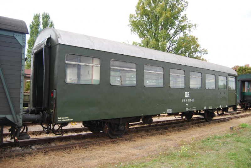

http://www.bahnbilder.de/bilder/reko-wagen-227157.jpg
Da habe ich mal noch einen bei einem Eisenbahnmuseum.
Der ist natürlich schön restauriert und im besten Zustand.:(

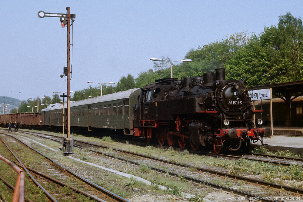

hier hätte ich noch ein paar Bilder anzubieten, weniger für die Details, mehr für den Gesamteindruck:
http://www.dampf-ade.de/images/m/20_01_36.jpg
http://www.dampf-ade.de/images/m/20_01_40.jpg
http://www.dampf-ade.de/images/m/20_02_09.jpg
http://www.dampf-ade.de/images/m/20_02_27.jpg
http://www.dampf-ade.de/images/m/14_04_07.jpg
Ansonsten waren in Bghw-Wagen Zügen sehr oft dreiachsige Gepäckwagen eingestellt, falls Interesse vorhanden sein sollte, könnte ich diese Bilder noch raussuchen.
Und im Anhang noch zwei Bilder, die ich noch nicht aufbereitet hatte und die deshalb auch noch nirgendwo anders zu sehen sind.

Sehr schön die Bilder. Auf das sie anderen als Vorbild-Archiv dienen können.
