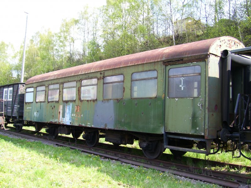

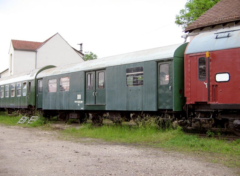

Ich muß Journalust recht geben. Deine letzten Bilder haben die abgestandenen Museumsfahrzeuge nachempfunden. So ist in meinen Augen kein Wagen im Einsatz ausgeblichen. Die Laufspuren der Farbe sind bei Deinen letzten Versuchen senkrecht nach unten. Das passiert nur im Stand, wo das Wasser lange Zeit hat, den gleichen Weg zu laufen. Wagen im Einsatz sehen da anders aus. Die werden auch dunkel bis schwarz, weil die wohl den ganzen Dreck aus der DDR-Luft eingesammelt haben. Selbst moderne E-Loks der BR 189 haben ulkige Dreckspuren. Da muß sich am Wagenkasten immer an der selben stelle der Dreck sammeln, so daß am Ende der Sicken so sternförmige Dreckverläufe entstehen. Kesselwagen haben z. B. oft an den Stirnseiten Spuren, die sonst Fahrradfahrer auf dem Rücken haben, wenn sie ohne Schutzblech fahren. Man muß sich die Fahrzeuge im Einsatz ganz genau ansehen. Standmodelle aus der Nachwendezeit sind da eher ungeeignet.
Birger
.... Das Ergebnis der ersten Versuche fand ich in sich recht stimmig (mit winzigen Möglichkeiten der Verbesserung im Detail) und sah darin für mein Reko-Alterungsvorhaben eine gute Vorlage. ....
Moin, das seh ich genauso
- und bitte auch beachten, was Birger sagte: Fahrzeuge, die länger stehen, sehen anders aus, als die im täglichen Einsatz befindlichen.
Grüße ralf_2

Für meinen Geschmack sieht das alles zu sehr aus, als ob man jetzt mit jahrelang auf dem Abstellgleis verlodderten Wagen eine Runde dreht, sprich einfach etwas zu viel Alterung.
Wenn man sich jedoch die von xoxoxo eingestellten Links anschaut, kommen da bei mir noch mehr Fragen auf.
Bei aufgearbeiteten Wagen sieht das Fahrwerk Deinen sehr ähnlich:
http://upload.wikimedia.org/wikipedia/commons/8/8d/Dreiachsige-Reko-Wagen.JPG
Wogegen bei deutlich weniger verschlissenen Wagen als den Deinen das Wahrwerk schon deutlich schlechter ausschaut:
http://img140.imageshack.us/img140/848/dsc0145p.jpg
Bei letztem mag durch die Stehzeit etwas viel Rost und dafür wenig Dreck/Schmiere im Fahrwerksbereich vorherrschein. Dafür sind Deine Wagenkästen jedoch pottig und das Fahrwerk überholt....... paßt nicht ganz.
Weiterhin würde ich mir die Bereiche unter den Türen mal vornehmen - dort leuchtet bei Deinen Wagen deutlich zu viel Grün hervor, wo eigentlich schwarz/Dreck/Metall vorherrschen müsste.
