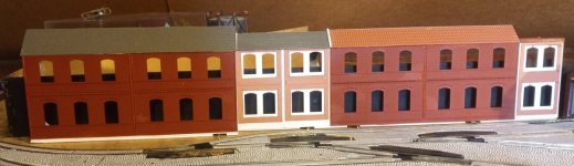

So - die Industriekulisse ist im Rohbau fertig. Morgen werden die letzten Pflasterteile angebracht, dann geht's an die Alterung der Gebäudezeile und den Einbau der Fenster, Anbringen der Dachrinnen...Werde ich je fertig?
Erkenne ich da einen Verschnitt des Auhagenschen Bahnhofs(lokals) Wittenburg oder Neustadt? Mir gefallen solche Umnutzungen.
Allerdings hätte ich im vorliegenden Fall unterhalb der Dächer noch kurze Drempel von jeweils vielleicht 3 und 5 mm Höhe eingezogen (abgesetzt, wenn möglich, durch ein zurückhaltendes Ziergesims) sowie einen ebenso breiten Dachüberstand vorgesehen. Letzterer ermöglicht auch eine interessantere Gestaltung von Dachrinnen und Fallrohren, die sich dann durch Auskragungen und Bögen deutlicher vor der Fassade abzeichnen. Mit solchen kleinen Ergänzungen würde das Ensemble in meinen Augen überzeugender wirken, ohne mehr Platz zu kosten. Gerade bei Gebäuden im Hintergrund darf man nicht zu kleinlich sein, da fällt zuviel Vereinfachung oft stärker auf als im Vordergrund. Momentan sieht es jedenfalls nach "jetzt noch schnell 'n Deckel drauf" aus, und das ist schade bei so viel Arbeit, die da drinsteckt.
Und ja, selbstverständlich wirst Du fertig! Man darf die Hoffnung nie aufgeben. :)

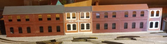

Jetzt bin ich mit der Industriekulisse ein paar Schritte weiter - die Gebäude haben Dachrinnen und Fallrohre bekommen, sind schon etwas patiniert und fast alle Fenster sind verglast worden. Ja, und das Firmenschild ist provisorisch angebracht worden. Noch viel zu tun. Zwei Transparente sind auch in Arbeit - 'Wir spinnen für den Frieden' und 'Jeder zweite Spinner ein Genosse'.

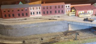

Etwas weiter bin ich mit dem Depot gekommen. Die Pflasterarbeiten und das Kaschieren der Weichenantriebe sind mehr oder weniger abgeschlossen, obwohl alles noch patiniert werden muss. Die Industriekulisse ist gebäudemäßig fertig - aber es gibt noch in Punkto Alterung und Detail viel zu tun.
Kannst du vielleicht dabei gleich auch noch die dunklen Teile der Weichen (Herzstück) dem Straßenpflaster farblich anpassen? Das würde, wenn es sich machen ließe, meiner Meinung nach eine tolle Wirkung haben.
