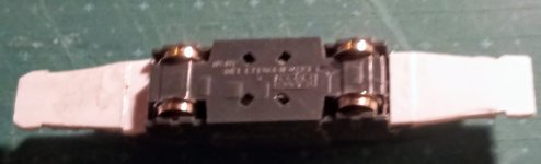

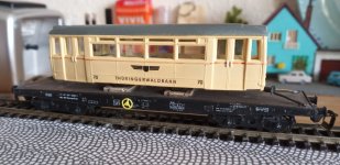

Ihr erinnert Euch bestimmt daran, dass ich vor einer Weile einen tschechischen Schwerlastwagen präsentierte, beladen mit einem Gotha-Straßenbahnbeiwagen. Da ich ein paar Gotha-Beiwagen besitze, aber zur Zeit plane, nur Solo-Triebwagen einzusetzen, führten bis jetzt die Beiwagen ein Schattendasein als Wagenladung - oder im Dunkeln in der Schublade. Über Weihnachten kam die Inspiration - Umbau eines Beiwagens mit Hilfe von einem Kato-Pocketline Fahrgestell zu einem Triebwagen. Das Fahrgestell von Kato musste mit Hilfe von Polystyrolteilen leicht geändert werden - ich nahm das Original-Fahrgestell als Schablone. Den Dachgarten habe ich sehr einfach gehalten, mit angedeuteten Widerständen aus Polystyrolröhrchen und -platten. Der Dachstromabnehmer ist von Sommerfeldt - ich wollte zuerst einen alten Stromabnehmer von Herr verwenden, aber dann entschied ich mich doch für den schönen roten. Noch ist der Triebwagen nicht ganz fertig, aber lackiert und neu verglast ist er. Und er fährt SO gut - die Fahrgestelle von Kato sind erstaunlich gut, obwohl sie für meine Begriffe extrem preiswert sind.
Strab-Transport.jpgPocket line.jpgFahrgestell u Gehäuse.jpgFahrgestell.jpgGotha-Triebwagen fast fertig.jpg
