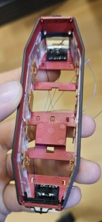

Ich möchte in meinen Triebwagen 02948 einen Pufferspeicher einbauen. Welche Lösungsvorschläge zur Umsetzung insbesondere zur Unterbringung habt ihr? Sound ist aktuell nicht geplant.
Gruß Uli

Ich muss mal nächste Woche mal auf dem PC gucken, hab da glaub ich damals 4 oder 6x diesen Tantal mit der dazugehörigen Ladeschaltung verbaut und die quasi unsichtbar im Innenraum versteckt, allerdings hatte das Modell auch noch Sound.
@Dr. Ulfi
Edit: Habs zufällig gefunden:
4x überm Führerstand versteckt. Die Ladeschaltung müsste oben auf der Platine unterm Dach liegen und dann mit Kupferlackdraht verdrahtet. :)

Habe ich heute gerade erst gemacht, aber keine Fotos davon erstellt.;)
Die Staco 4-Platine von unten auf die Platine "geklebt" (mit der in der Verpackung befindlichen Knetmasse, was auch immer das ist), in das freie Fach bei der Toilette. die Goldcaps dann stehend an das Toilettenfenster geklebt. Von außen fast nichts sichtbar und fährt jetzt ganz gemütlich über die Tillig-Bettungsgleisweichen (ohne Polarisierung) ohne, bei mir, Soundverlust.
Wenn kein Sound gewünscht wird passt der Staco auch perfekt in das Fach für den LS.
