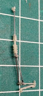

Welche Stärke haben die dünnsten Teile?
Spitzanker 0,4mm
Auslegerrohr 0,7mm
Stützrohr 0,5mm
Windsicherung 0,21mm
Ich habe die CAD-Daten des Seitenhalters angefügt

Das Zusammenspiel mit den Stromabnehmern ist auch wichtig. Wenn ich mit bloßem Auge gucke, dann wirkt der Stromabnehmer schon etwas klobig, so dass ich die Filigranität doch etwas verringern könnte - so gewinne ich auch etwas Stabilität.
Das Modell ist eben keine 1:120 Nachbildung, sondern ein Kompromiss für die Augen.
