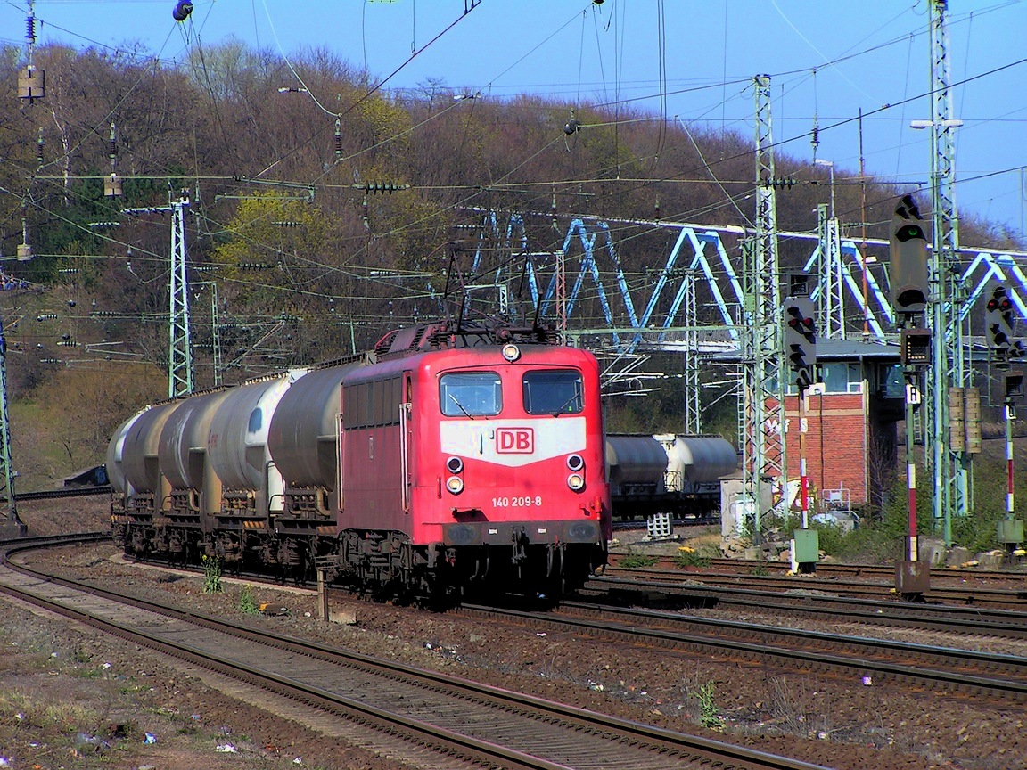

Und nun zu den etwas langsameren Vorbildern:
140 209 war das erste Kühn-Modell, leider neigt die Beschriftung zum Abplatzen.
Vorteil: Einfach runterrubbeln was man nicht braucht, in dem Fall die Behördenkekse.
Das Vorbild bekam auch noch Rechteckpuffer, wer faul ist braucht dort nicht zwingen die schwarzen Teile aus den Kühn-Ergänzungsbeuteln, die jedem Modell beiliegen, umfärben.
http://www.lokomotive-online.de/Eingang/Elloks/BR140/BR140_2/140_209-8_kkw.JPG
139er: Der Bergsteiger mit Widerstandsbremse wurde bisher in TT noch von keinem Hersteller umgesetzt. Die Kühn-Lok erhielt bei mir neben der neuen Loknummer den Dachaufbau der 110er mit zusätzlichen Lüftern. ferner wieder rote Radscheiben sowie eine leichte Alterung aller Lüftergitter.
Alles in allem keine riesigen Maßnahmen, doch sie helfen die Modelle weiter zu verbessern oder eigene Wunschvarianten zu verwirklichen.
