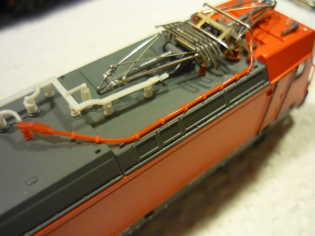

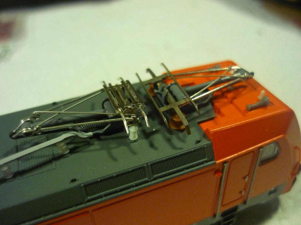

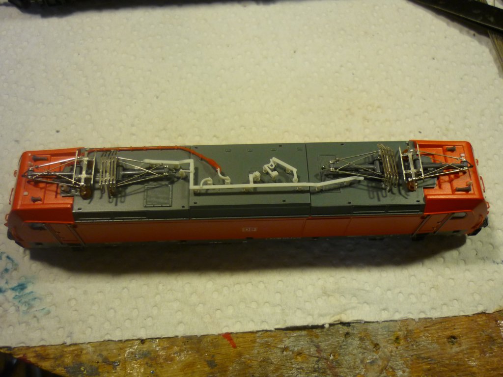

Das erste, was mir Negativ aufgefallen war, waren die Dachaufbauten.
die fast komplett weißen Spannungsteile und Isolatoren gehen mal garnicht.
Zudem drei falsche Paletten auf den Pantos.
Die beiden Inneren und eine Äussere, da beide äusseren Paletten gleich breit waren.
Die Befestigung der Pantos spreche ich besser erst nicht an !
Menno ...
Hier mal ein Link zu einer H0 Lok, bei der die Paletten korrekt sind :
http://www.abload.de/img/dsc07728hyfad.jpg
Also umbauen !
Hier nochmal Orginalfotos der Tillig Lok :

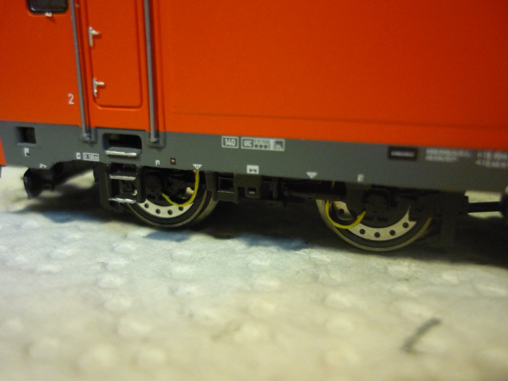

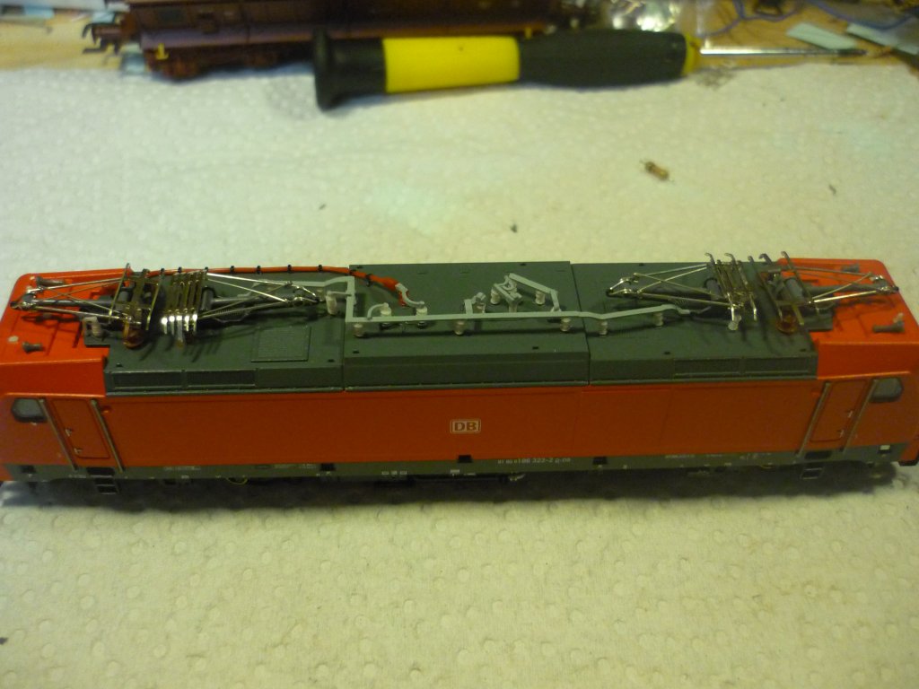

Erstmal die Befestigungspunkte der roten Dachleitung geschwärzt.
Die Dachleitungen wurden hellgrau lackiert.
Die Leitungen an den Achslagern wurden farblich hervorgehoben.
Ebenso die Tritte und PZB-Magnete.
Eine Palette musste komplett umgebaut werden.
Als Deutsche Palette wurde eine von Piko genommen.
Auf der anderen Seite wurde bei der inneren Palette die Bögen entfernt.

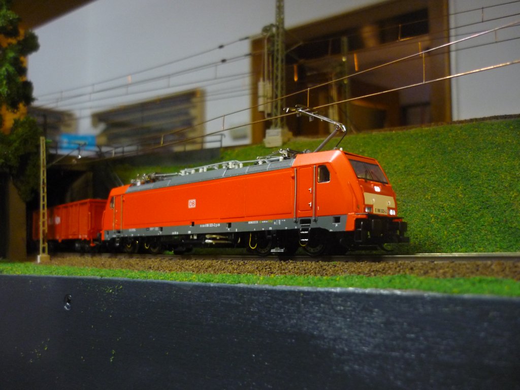

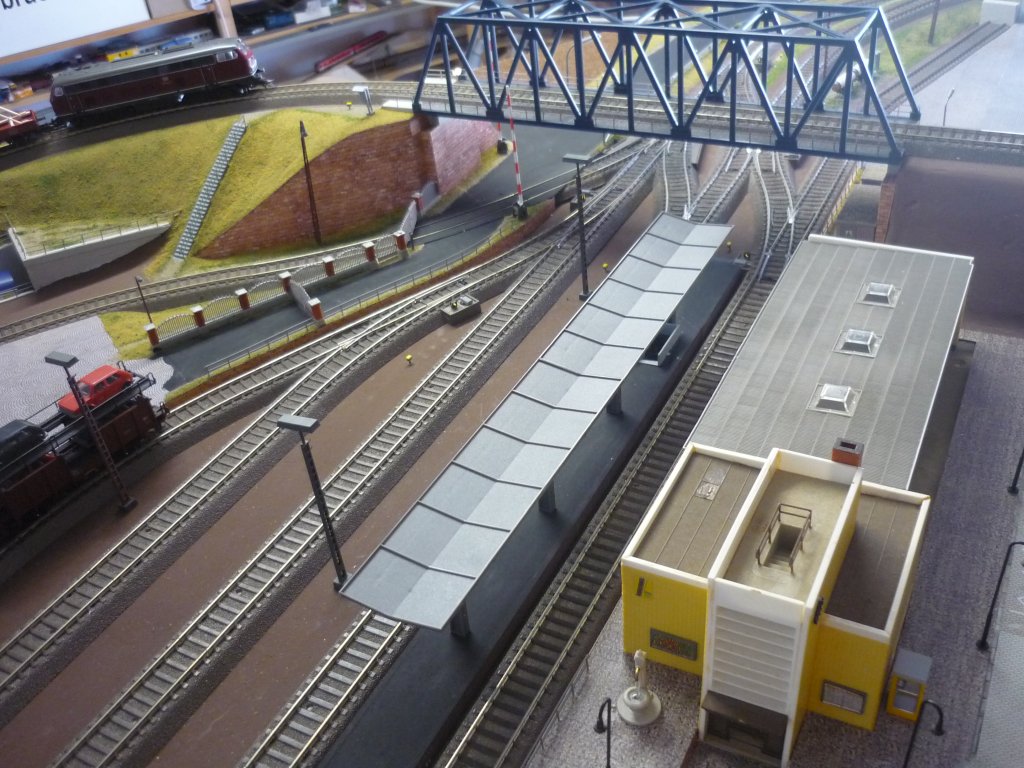

Auf der Anlage :
Gruß Mario
