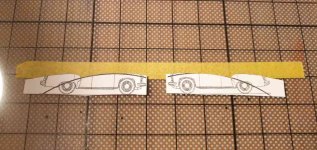

Was willst du mir damit zeigen? Ich meinte Fotos vom Modell, um die Proportionen besser einschätzen zu können. Bilder im www kann ich auch alleine suchen.
Bei der Limousine erscheint das Dach hinten sehr rund. Bei beiden wirkt das Dach zu niedrig. Vielleicht täuscht es auch, frontale Fotografien lassen sicher eine bessere Beurteilung zu.

ein Vergleich von 0 über 33 und 66 bis zu 99 Prozent Überdeckung sollte zielführend sein:
MfG JPP
Hi,
MfG JPP

Hi,
würde mich bzgl. der Räder meinem Vorredner anschließen (dadurch wirkt der Spalt zwischen Reifen und Radkappe sehr breit, wobei er auch zu flach ist). Ansonsten ist die Tür etwas zu kurz und der Bereich zwischen den Rädern ein kleines bisschen zu weit nach unten gezogen sowie das Hinterrad einen Mü zuweit hinten. Das wird wahrscheinlich als Verschiebung der Proportionen wahrgenommen. Ansonsten finde ich das Modell schon ganz gut getroffen und die kleinen Abweichungen sollten am Modell nachher kaum auffallen. Wenn die Änderungen noch möglich sind, ist es dann das Tüpfelchen auf dem i.
MfG JPP

Die Überlagerungen sollen ja nur zeigen, dass es schon sehr nah am Vorbild ist (wie das letzte Mal beim P3 von NPE) und dass es im Modell aufgrund der geringen Abweichung sicher kaum auffällt. Hier ist es vermutlich nur die minimal zu kurze Tür, die bei der mehrfachen Vergrößerung im Bild als Verschiebung der Proportionen wahrgenommen wird (beim P3 war es die minimale Verschiebung von Frontscheibe und Tür nach hinten).
