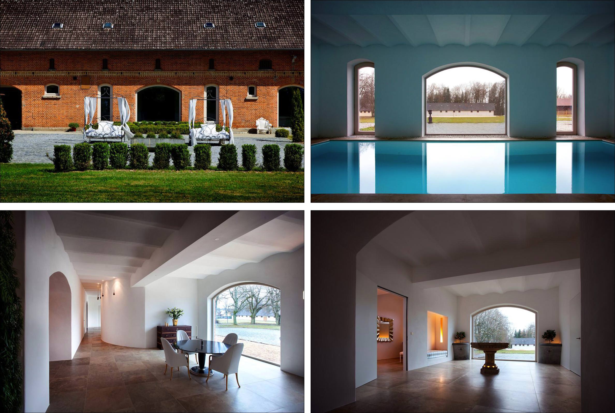

Passt also durchaus. Oberkante der ehemaligen kleinen Stallfenster liegt "weit" über Duschkopfoberkante und es sind Fensterhöhen von 3,10m angegeben.
Ein Pferdestall ist aber kein Hinterhofschuppen, sondern insgesamt ein paar Nummern größer. So'n Pferd ist ja ein großes Tier, wenn ihm danach ist, "steigt" es auch mal und soll sich dabei nicht den Kopf einrennen ... und womöglich saß auch mal jemand drauf, wenn es durch die Tür sollte.
PS: Die Universität Potsdam hat bekanntlich ihren Sitz am Neuen Palais in Potsdam und nutzt die ehemaligen Wirtschaftsgebäude. Da hat man sogar Hörsäle mit gestaffelten SItzreihen in den ehemaligen Pferdeställen untergebracht, weil die Räume so schön groß sind.
Es geht, ist nur nicht typisch.
