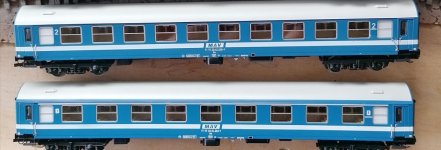

Die Frage hatte ich mir auch schon gestellt. Ich häng mal nen Bild mit an. Vergleich B-Wagen mit dem neuen Packwagen.

Ist das das selbe Farbkonzept bei den MAV-Wagen?
Zumindest bei dem älteren mit dem schmalen weißen Streifen (bis ca. 1970er Jahre) ging da nichts ins Dach über an blauer Farbe.
Sicher? Weil in diesem Beitrag weiter oben ein Buntbild verlinkt ist, welches mindestens drei Wagen zeigt, deren Dächer in unterschiedlicher Breite blaue Farbe abbekommen hatten.
Selbst bei den hier: MAV blau? Schnellzugwagen angehangenen SW-Bildern ist bei unterschiedlichsten Reisezugwagen der MAV ein mehrfarbiges Dach zu erkennen. Anhand der Grauwerte würde ich auf den selben Farbton wie die Seitenwand tippen.
Selbst bei der ältesten Blauvariante (dünner Zierstreifen über die Türen) hat es blaue Farbe am Dach gegeben, so im o.g. Bogula das Bild auf Seite 56 oben nicht manipuliert wurde.
Hab grad nochmal die Wagen rausgeholt. Nur der B hat keinen Streifen am Dach. Ich meine der kam auch später, als die anderen 🤷‍♂️ Vielleicht kann ja mal jemand seinen Wagen mit herausholen zum Vergleich.
Also vielleicht ein Sebschnitzer🤔

Hallo @Tender ,
also bei meinen 3 verschiedenen Wagen ist das Dach jeweils an der Dachkante
mit dem Blau des Wagenkastens leicht mitlackiert worden.
Guckst Du hier (und folgende Bilder): TT Forum Event Datenbank
Scheint fast so, als hättest Du einen "Sebschnitzer".
Auch bei diversen Onlinehändlern, die nicht TILLIGs Bild verwenden, hat Art.-Nr. 16407 blaue Streifen im Dachbereich.

Die Sache mit dem Dach beim 16407, MAV 2.Klasse Wagen ist anscheinend aber kein Einzelfall.
Mein Wagen sieht auch so abweichend im Dachbereich aus.

einfach mal das Bild im 6. Beitrag groß machen und betrachten.
Nix "Sebschnitzer" sondern vorbildgerecht, mal mehr und mal weniger blaue Dachkante!
Gruß Lutz
Sich Fehler schön zu reden, macht die Sebschnitzer nicht ungeschehen.
Der blaue Streifen ist nicht da und er fehlt. Es gibt ja anscheinend auch richtig produzierte Modelle...
Von daher Sebschnitzer!
