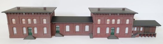

Nach nun fast einem Jahr gibt es nun weitere Gebäude-Kreationen von mir zusehen. 15 Jahre ist es nun her, dass ich mich mal an ein Bahnhofsgebäude mit den dazugehörigen Stellwerken im kompletten Selbstbau aus Auhagen-Teilen gewagt habe.
Ausgangspunkt ist der Bausatz "
Bahnhof Wittenburg". Dieser gefällt mir in der Art der Gestaltung sehr gut. Da aber meine Anlage und somit auch der Bahnhof etwas größer ausfällt, wirkt mir das
Gebäude etwas zu klein und zu ländlich. Die Alternative wäre der Bahnhof "Neustadt", ebenfalls von Auhagen, gewesene. Dieser wirkt mir aber etwas zu "nackt" und hat keinen
Bahnsteig.
Somit entschloss ich mich, aus zwei Bausätzen einen Bahnhof zu bauen. Allerdings entstand dieser unter Zuhilfenahme von Teilen des Bf. Neustadt, die ich separat bei Auhagen bestellt habe. Habe ich nun einen Bahnhof Witten-Stadt oder Neu-Burg?
Der Güterschuppen wurde absichtlich nur verkürzt bebaut, z.B. als Gepäckaufbewahrung, da ja ein separater Güterschuppen noch folgen sollte.
Fast alle Teile wurden farblich behandelt bzw. mit einem Glasfaserradierer etwas aufgerauht um ihnen den Plastik-Glanz zu nehmen.
Den Bahnsteig werde ich erst verlängern und anpassen, wenn die endgülitige Lage des Gebäudes feststeht. Dann erfolgt auch der Anbau der restliche Kleinteil, wie Lampen bzw. Geländer und eine farbliche Nacharbeit einiger Stellen.
Übrig blieben nach dem Bau des Bahnhofs noch etliche Teile des Güterschuppens, den ich als separates Bauwerk errichten wollte.
Auf hier ist nicht viel an Teilen original geblieben. So eine Minikreissäge ist schon ein schönes Spielzeug.
Das Dach habe ich nach dem Verlängern dann noch mit schmalem Malerkrepp beklebt und angestrichen.
Sicherlich sind diese Bauten nicht auf dem hohen Niveau anderer hier vertretener Modellbauer. Aber ich bin recht zufrieden mit dem Ergebnis.
