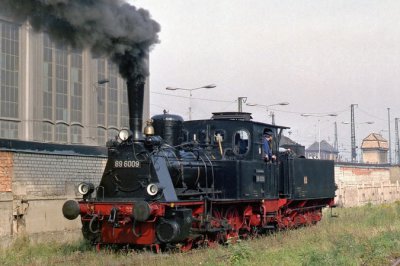

Hier mal ein bisl was zum Vorbild der 89 6009.

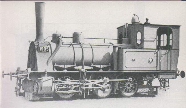

Gebaut wurde die Lok als Tenderlok der Gattung T3 1902 von der Lokfabrik Humboldt in Köln/Kalk mit der Fabriknummer 135. Ihre erste Betriebsnummer war "Berlin 1808", welche 1906 in "BERLIN 6146" umbenummert wurde.
Mit dem Umzeichnungsplan von 1925 erfolgte eine weitere Umbezeichnung zur 89 7403. Die DRG setzte die Maschine vom 8.Juli 1925 bis zum 10. Mai 1931 vom Bw Leipzig/West aus im Rangierdienst im Vorfeld des Hbf Leipzig ein.
Mit einer Laufleistung von 1076613 Kilometern wurde die Lok am 11. Mai 1931 ausgemustert. Für die Instandhaltung zuständiges Raw war bis zu diesem Zeitpunkt Magdeburg-Buckau.
Auf Grund ihres wohl sehr guten Erhaltungszustandes interessierte sich die 20,9 km lange Kleinbahn Heudeber - Mattierzoll für 89 7403, welche die Maschine 1932 übernahm und als Lok Nr. 2 im Bestand führte. 1940 bekam die Lok durch die Provinzial Kleinbahn-Gesellschaft wieder eine neue Nummer und hieß ab da 284.
Mit der Verstaatlichung aller Klein- und Privatbahnen übernahm die DR im Jahre 1949 die Lok und setzte sie vom 10. Januar bis 13.Dezember 1951 vom Bw Halberstadt aus ein. Von dort wurde sie zum Lokbahnhof Bernburg verlegt, wo sie - mittlerweile zur Schlepptenderlok umgebaut - bis 1955 eingesetzt wurde.
Dieser Umbau erfolgte vom 9. Mai - 11. November 1953 Rahmen einer L4.
Der hierzu verwendete Tender der Bauart 3 T 12 wurde wurde aus Altbeständen aufgearbeitet und gehörte einst zu einer G5.
Grund des Umbaus war die Vergrößerung des Aktionsradius der Maschine.
1957 wurde die Lok an das Bw Wriezen abgegeben , welches die mittlerweile als 89 6009 bezeichnete Lok auf den Strecken der Oderbruchbahn einsetzte. Derart wurden von der DR noch andere Loks aus der Familie der 89er mit 2 und 3 achsigen Tendern umgebaut, welche sich in der Bauart von der 89 6009 unterschieden.
Soweit ein paar Ausführungen zum Lebenslauf der 89 6009. Schon erstaunlich, wie oft diese Lok ihren Namen im Laufe ihres Betriebseinsatzes gewechselt hat.
Was noch zu ergänzen ist, dass erst bei der Oderbruchbahn der Tender vollständig erneuert wurde und damit die bekannte Schweißkonstruktion entstand, der ursprüngliche Tender war genietet, wie üblich für den 3T12
...,ich möchte jetzt nicht meine Unterlagen erst durchwühlen (möchte sagen, es steht auch schon weiter vorn in diesem Thread) aber die 89 6009 ist die einzige "kleine" T3 (G 33.10) mit Schlepptender.
Die anderen sind ja der "verstärkten" Bauart zuzuordnen. Und mir ist so, daß für sie ein Tender angefertigt wurde. Zwar nach den Plänen des 3T12 aber, von Anfang an ein geschweißter.
Auf Wunsch, sehe ich morgen noch mal nach...

Und da das Tillig-Modell eine Gt 33.10 darstellt, ist auch mit diesen Formen auch keine andere "T3 mit Schlepptender" möglich.
Dazu müßte der Hauptramen geändert werden und der Kessel höher rutschen (mit weiteren Anpassungen)...
...neuerlicher Nachtrag zu den Tendern:
Sieben Dreikuppler bekamen, ab 1958 (@reko-dampfer nicht 1953), den Umbau auf Schlepptender.
Eine Umzeichnug erfolgte nicht, obwohl sie nun eigentlich in die Baureihe 53 gehörten.
Die Tender wurden teils im Raw Blankenburg (Harz) neu hergestellt, teils von älteren Loks genommen.
89 6222 besaß von 1958 bis 1966 einen zweiachsigen Tender, ebenso 89 6406.
Alle anderen Tender waren dreiachsig.Derjenige der Lok 896225 trug die Baudaten Linke Hoffmann 1908 573, wurde also neu mit einer G 7² (DRG-Baureihe 55⁷) geliefert. (@Phil) Von den fünf T3 besaßen 89 6009 und 89 6224 einen geschweißten Neubautender.
Die Baudaten im einzelnen:
89 6009 3T12 ab 1961
89 6034 3T12 ab 1961 (keine T3)
89 6222 2T10 ab 1958 / 3T12 ab 30.04.66
89 6223 3T12 ab 1960
89 6224 3T12 ab 20.09.62
89 6225 3T12 ab 1959
89 6406 2T10 ab 1958 (keine T3)
Nachzulesen in Moll/Wenzel "Die Baureihe 89.70" (preußische T3), EK-Verlag 1981, S.107 - 109
