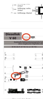

Hallo 👋
Ich habe eine V60 von Jatt ,wo mir das Licht mit der vorhandenen Glühbirne zu schwach ist.
Ich fahre Analog und die Platine von Digitalzentrale mit rotem Schlusslicht wird eher nicht benötigt.
Gibt es eine Alternative,da ich in einer Tillig Anleitung gesehen habe das 2015 dort eine Led eingebaut wurde?
Ich meine nicht die ganz aktuelle V60 von Tillig,sondern die Jatt übernommene .
Gab es bei Tillig mal eine Platine von der jatt Konstruktion ,wo statt einer Glühbirne eine Led eingebaut war ?
Vielen Dank 👍
Gab es. Z.B. die Werklok Di 482 BKK Bitterfeld (Art.-Nr. 501361) hat so eine. Art.-Nr ist 203313. Aber wenn du den Waschzettel hast, warum fragst du dann? Da sollte die Nummer doch drinstehen.
Danke 👍wollte nur wissen ob da wirklich eine Led statt Glühbirne ist .
Da es auf dem Waschzettel so aussieht, aber nicht genau beschrieben steht .
Ich dachte da waren immer die Glühbirnen verbaut.
Deswegen wäre das ja eine mögliche Alternative.
