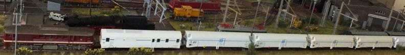

Ich habe in meiner ganzen Zeit bei der DR nur einen gesehen. Es war ein bulgarischer Kühlzug. Ladung waren Pfirsiche. Er wurde damals zum Tanken an die Tankstelle im Bw umgesetzt. Er bestand aus 6 Wagen. Davon 5x MK4. Mal die Umsetzung im Modell. Die MK4 wurden alle überarbeitet. Peho Kulisse usw.
