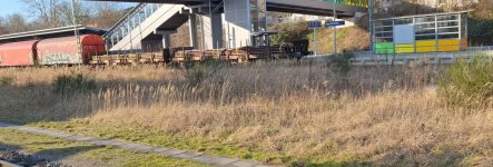

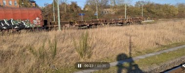

In Bad Kleinen aus Richtung Rostock kommend, sind neulich auch 2 an mir vorbei gefahren. Ich glaube mit A als Landeskennung.
