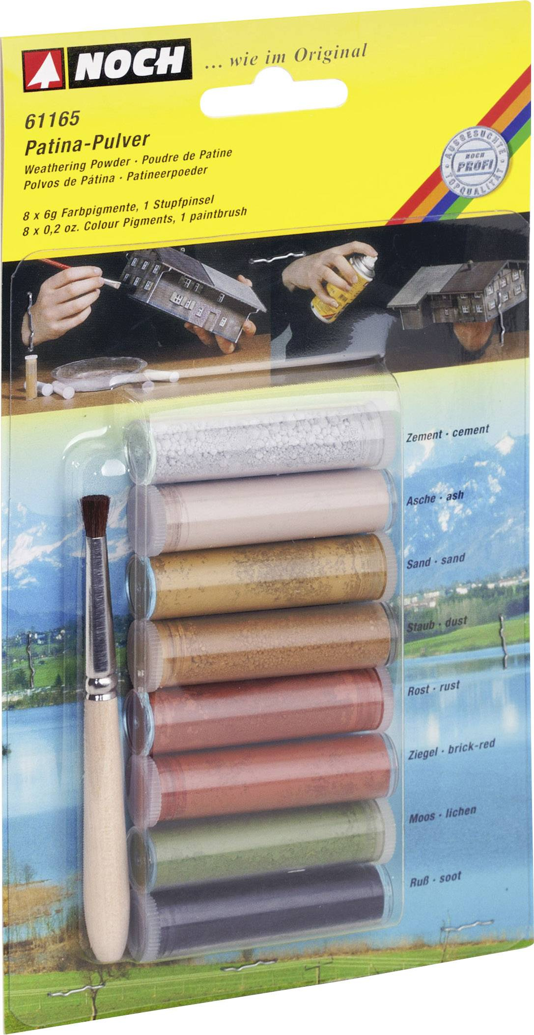

@ Christian: Deine Betonfarbe sieht richtig gut aus. Wie geht denn dafür das Rezept?
Hi,
die Grundfarbe ist so pi mal Daum angemischt 7/10 weiß mit je 1/10 zitronengelb, umbra und dunkelbraun. Falls es dann zu dunkel ist eben nochmal einen Schuß weiß nachgießen.
Und der Rest ist mit Pulverfarben von Noch (das bekannte Set aus dem Modellbahnladen http://www.voelkner.de/products/118106/100-xl.jpg) von weiß beginnend immer dunkler werdend gealtert. Zwischendurch immer mal mit Klarlack alles fixieren.
Der vordere kleinere Bahnsteig hat aber irgendwie von irgendetwas eine Prise zuviel bekommen.
